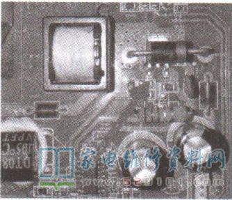

接修一台长虹43C1U型液晶彩电(机芯:ZIS58G-iP-1),故障表现为黑屏。开机有音乐声,但黑屏,仔细观察屏幕还是有非常暗的图像,故初步判断问题应在背光电路中。因该机芯为三合一主板 ,按照电路图检测背光驱动电压输出却为0V,进一步检查背光驱动电路中的整理二极管DP302(MR460,损坏率较高),发现已短路,更换后通电试机,图声一切正常。故障部位如图1所示。
