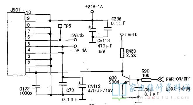

一台长虹LT42710FHD型机(LS20A 机芯),自动开/关机。在故障出现时,测电源板上插座CN201的④、⑤脚输出的5VSTB电压正常,①脚有0V~5V电压变化,但电源板无24V电压输出。断开插座cN201①脚与主板之间的控制线,用一只10k电阻将电源板CN201插座⑤、①脚短接,强行开机,电源板工作正常,故障消失,这说明故障在主板。
