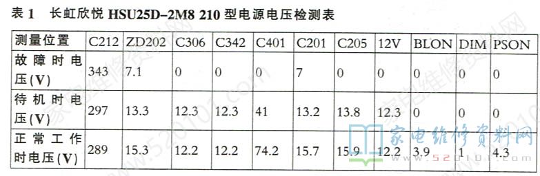

该机通电开机,电源指示灯不亮,按压面板所有按键,电视都无反应。测供电插板两孔间交流市电为240V,电源插头间正反向电阻都为973kΩ。交流接入插座CN101两脚间电压为214V;CN201的①脚STB(接白线),②脚BL-ADJ(接灰线),③脚BL-ON/OFF(接紫线),⑧脚12V(接红线),⑨脚12V(接棕线),④脚12V(接黑线)与地间电压都为0V。电源部分有关元件两端电压如表1所示。
全桥滤波电容C212两端直流电压为343V,且在电视机断电后长期保持不消失,说明该机电源未启动。彻底切断电源供电,放掉C212内存储的电能。认真观察,发现该机电源板标:cQC12001085838 E351718HSU25D-2M8210 ( 长虹欣悦);DCOUT PUT 12.3V2.5A;Diruer output 75.6v 210mA*2,其中标有
HSU25D-2M8 210便是此电源组件的编号,同时也说明此电源是供LED背光源的。用万用表二极管挡测电源板正面所有晶体管,都符合PN结单向导电性,没有击穿漏电和开路现象。用万用表电阻挡测R208的电阻为0.27Ω,R200、R218、R232的电阻值都为10Ω,R219的电阻为100kΩ,都和其色环显示的电阻值相符。试用PC817代换12V稳压电路中的光耦N202(PS2501),用TL431更换U302(TL431)后通电,电源仍不起振。彻底断电,放掉C212存电,用二极管挡继续普测电源板反面的所有晶体管,发现掉电保护电路中Q108和Q110两极间击穿,正反向电阻都为18Ω。无论怎样调整灯光亮度或者调节放大镜与Q108和Q110间的距离,始终看不清其表面上的印字,经多方求助得知,Q108为BAV99,可用两个1N4007串联代换:一个1N4007的正极焊接在R225和R229连接处,负极焊接在R223的非地端,另一个1N4007的正极焊接在R223的非地端,负极焊接在R218和D206 正极的连接处;Q110为MMBT3906(PNP型三极管),可用A1015代换:基极接D208正极,发射极接D208负极,集电极接地。
焊好后通电试机,电源输出12V端与地间电压为稳定的12.3V不变,电源各部分有关元件两端在待机和正常工作时电压如表1中所示。彻底断电,将主板和电源板连接固定好,接入卫视信号,通电试机,声像出现,色彩鲜艳,图像清晰。电视能准确执行遥控和键控指令,长时间收看无异常,故障彻底排除。
