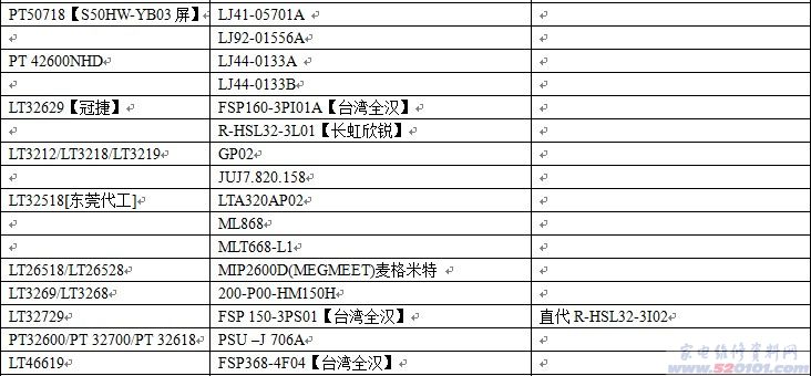

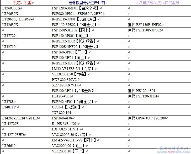

常见长虹液晶电视机型与匹配电源对照表(图)
2017-05-16
作者:
4249
常见长虹平板电视【机型与匹配电源型号】及互换对照表
