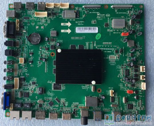

长虹LED70B10TG(LJ1A)一体机反复黑屏的维修
2021-11-14
作者:周强
2013
一台长虹LED70B10TG(LJ1A)型教学一体机,工作在 PC状态时突然出现黑屏,约2s后自动恢复正常,约 5min后再次黑屏,如此周而复始。从该机的高清接口输入信号,一切正常, 据此判断主板上信号切换电路有故障Q由于笔者手 头没有该型主板,于是采用应急方案:将OPS模块天线处的HDMI信号转接到HDMI2接口中,再接
一根触摸线后开机,黑屏故障不再出现,但PC无法一次开机,每次开机需在触摸按键里选择 “ 打开 PC”。在菜单里找到“源设置”,选择“在任何源下PC 一次开机”,故障排除。
提示:本例所述的应急方法可用于转接板异常、 主板通道故障或内置HDMI线损坏的应急维修。
