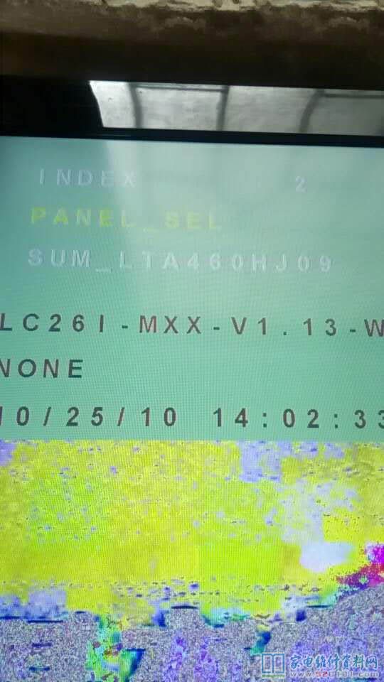

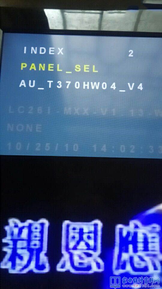

接修一台长虹ITV42839E液晶电视,此机器采用LS26I机芯,故障表现为开机花屏,解决办法是将音量减到0,按遥控器静音、菜单、6115进入工厂模式后,修改与屏型号相同的屏参,遥控关机后再开机。
即进入第二项INDEX将SUM-LTA460HJ09修改为AU-T370HW04-V4即可。
