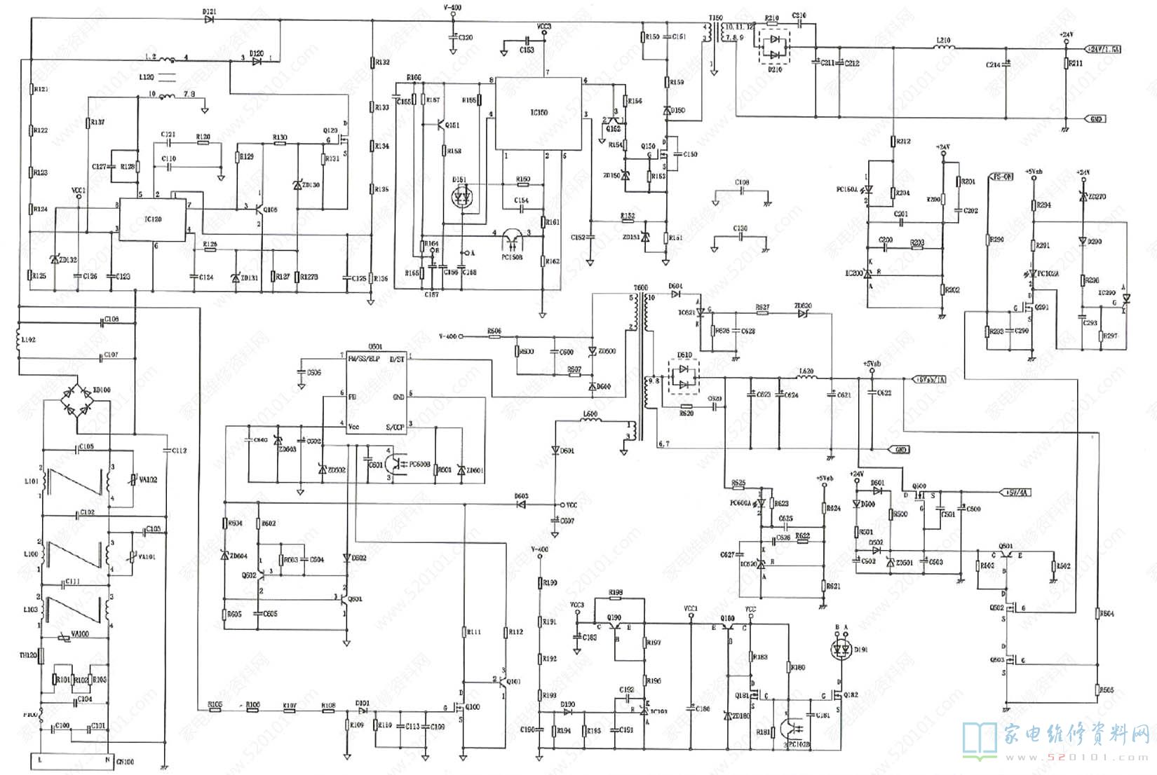

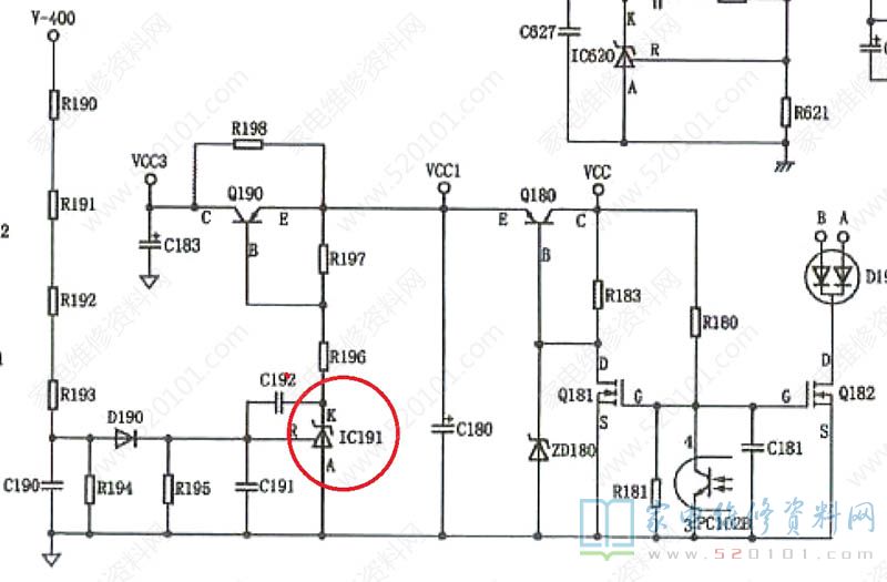

电源板FSP140-3PS02 ,PFC电压380V正常,但是24V不稳定,开机时有23.5V马上降到5V左右,检查24V取样电路和保护电路无果。最终查出原因是IC191性能变差,换了个TL431以后,24V正常,电视机正常了。
