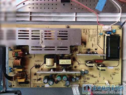

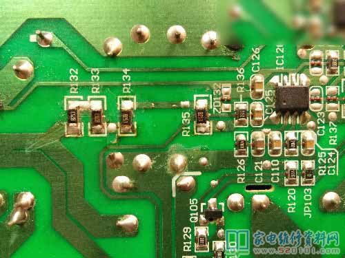

接修一台长虹LT32630X液晶电视,故障表现为不开机,把电阻R132-R135取掉,把下面的胶水刮掉,再把电阻焊回去就好了。
