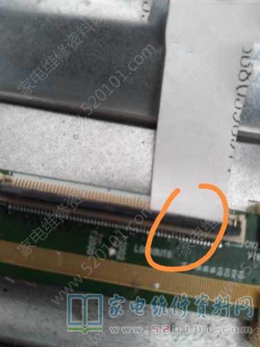

用隔离法修复长虹55D3P液晶电视图像暗影满屏横条的故障
2024-03-07
作者:老坎修
1059
接修一台长虹55D3P液晶电视,故障表现为满屏横条,垂直暗影。右屏线,从右往左一作业本格纸(压线剪,宽了,窄了都不行)。如下图所示,观看更直接。
