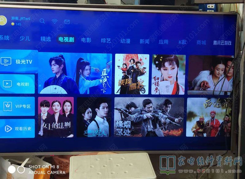

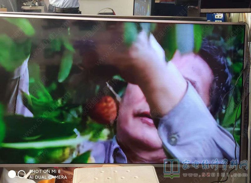

接修一台长虹55F8液晶电视,故障表现为暗屏幕,拆机检查,发现断开逻辑板右面排线,左面图像基本正常,后来隔离左面排线,如下图所示,电视机基本修复,这个屏幕我特地拆开屏幕看过,是玻璃屏幕。
