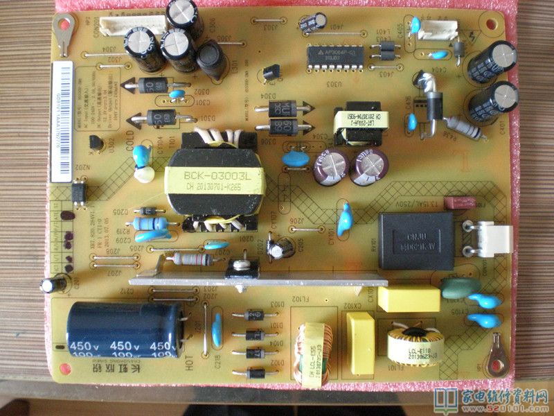

接修一台长虹LED42C2080i液晶电视,故障表现为通电红灯亮,二次开机屏显长虹标志,随即自动待机红灯亮。电源板MPS30D-2MA,直观12.3v滤波电解EC23鼓包,代换无效。测试灯组正常,不像背光保护,开机可以出现引导画面,转接出现待机,不像是引导程序坏,分析还是锁定电源板。
二次开机的瞬间能听到电源变压器发出嗤嗤异响,待机时测300v直流246v,开机时218v,保护瞬间升值280v左右,结合异响判定300v整流滤波电路故障。果不其然,代换大电解电容后修复。
