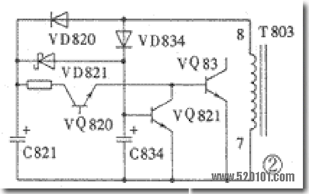

1.开关管延迟导通控制原理 开关管截止时,开关变压器绕组6-1与并联的电容会构成谐振电路产生脉冲高电压,若VQ83在此时导通极易损坏,故该机设有图2所示的由T803绕组8-7、VD834、C834、VQ821组成的延迟电路,使高压脉冲过后VQ83再导通。其延迟导通原理为:在VQ83截止期间,T803绕组8-7上的脉冲电压经VD834对C834充电,并经VQ821的发射结放电使其导通,因此时VQ83基极电流被旁路而不能导通。随着C834放电电流减小使VQ821截止时,高压脉冲已经过去,这时VQ83导通,保护VQ83不致损坏。
2.过压保护原理 参看图2,当输入电源交流电压过高或开关电源稳压系统失灵时,开关电源输出电压升高,T803绕组8-7上的脉冲电压升高,经VD820对C821的充电电压也升高;当C821上的电压超过9V时(正常时为6V),稳压管VD821击穿使VQ821正偏,VQ821通过VQ820导通,使VQ83基流被旁路而截止,开关电源停止工作。由上述可知T803绕组8-7上的脉冲电压经VD820对C821所充电压(6V),不仅是恒流源VQ820的工作电源,同时又是过压保护管VQ821的工作电源;VQ821既是开关管延迟导通控制管,又是过压保护控制管。

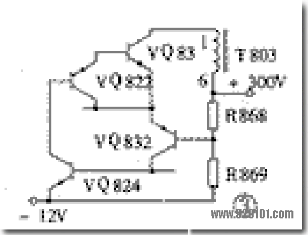

3.欠压保护原理 参看图3。当交流输入电压低于90V时,经桥整流的+300V电压低于下限值,经R868和R869分压加到VQ832基极的电压相应降低,引起VQ832导通,进而引起VQ824、VQ822相继导通,使VQ83截止,达到保护目的。

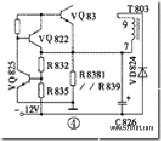

4.开关管过流保护原理 参看图4。当某种原因使流过开关管VQ83的电流过大时,其发射极电阻(R838//R839)上的压降将增加,经R832、R835分压后加到VQ825基极的正偏压增加,VQ825导通,从而使VQ822因基极电流增加而饱和导通,VQ83因无基极电流而载止,达到保护目的。
