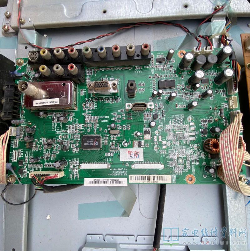

接修一台长虹LT32710液晶电视,此机开机故障为灰屏,有时又会出现正常的图象。测量屏供电灰屏时为8V,取下屏排线还是8V,换24V转12V芯片1584后12V正常。故障排除。
