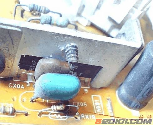

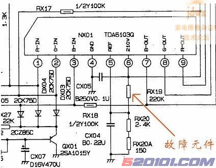

故障现象:开机几秒后成水平亮线。
故障检修:检查和代换场扫描电路相关元件,一无所获。后搜索浏览相关资料,得知此故障是该机通病,病因为视放电路电阻RX19(220K)阻值变大或开路所至。检查RX19,果然阻值变大为300K以上,换新试机故障排除。
