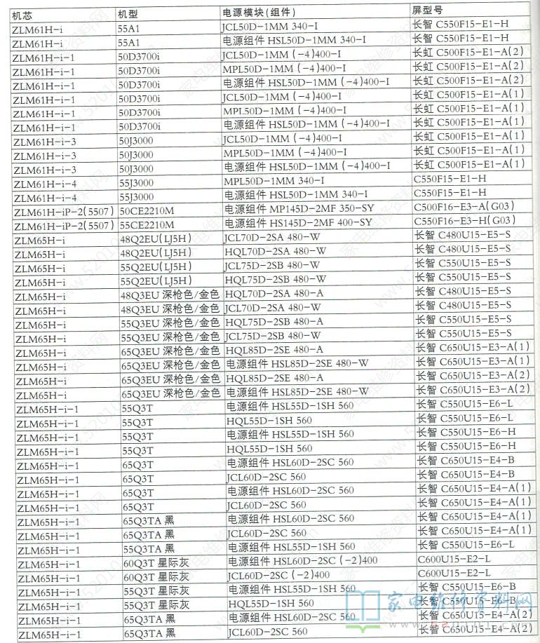

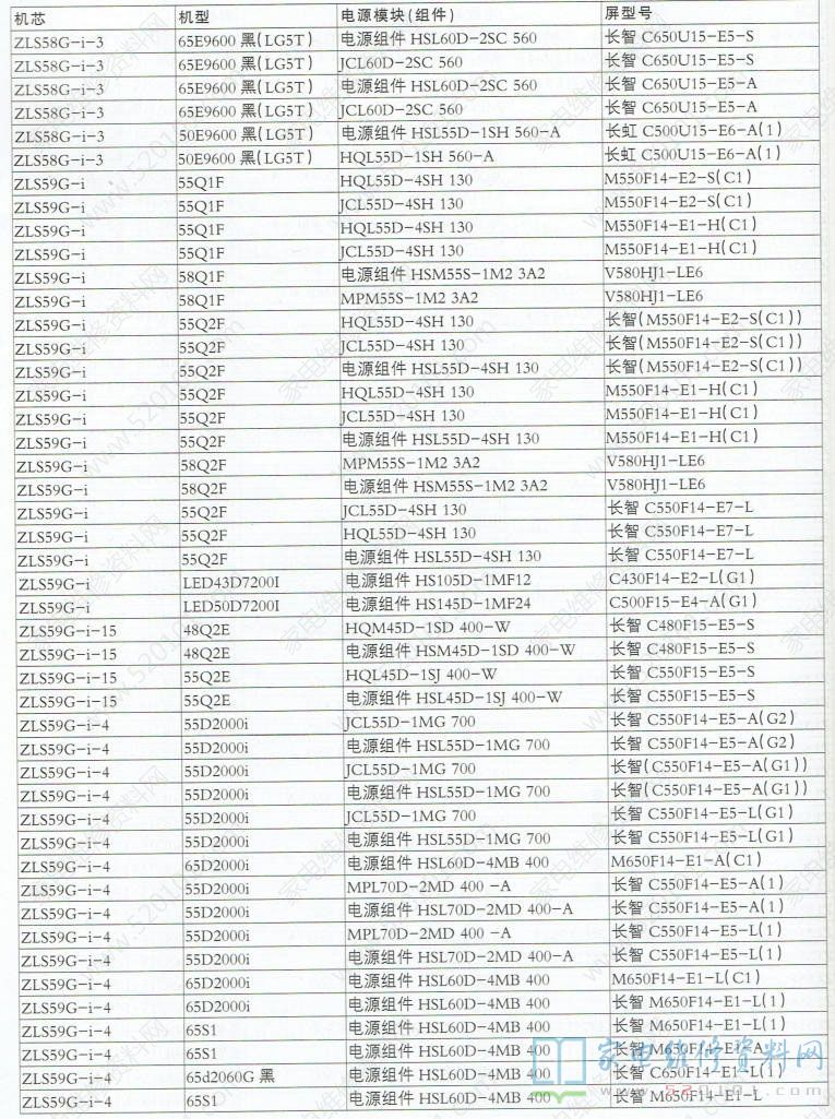

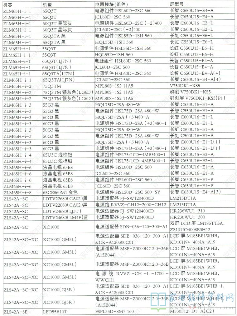

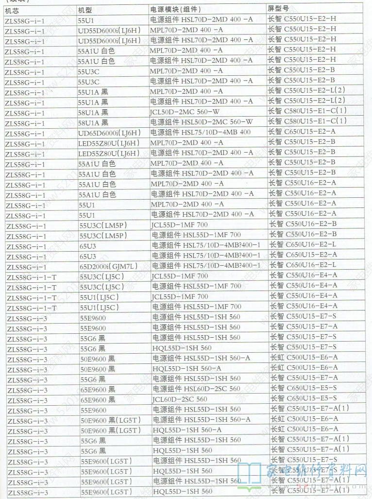

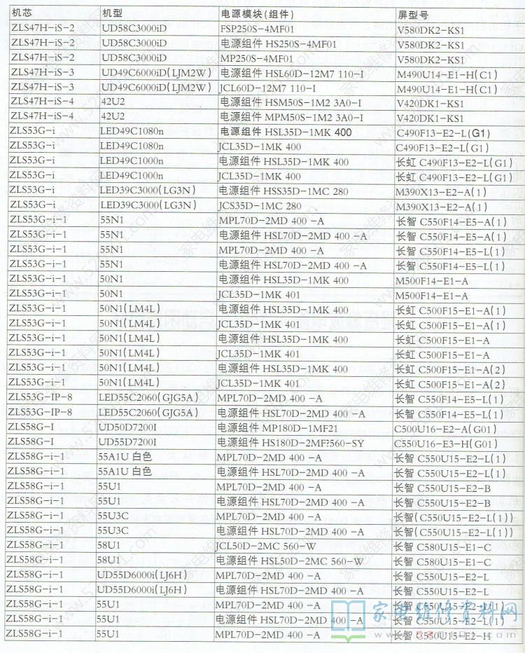

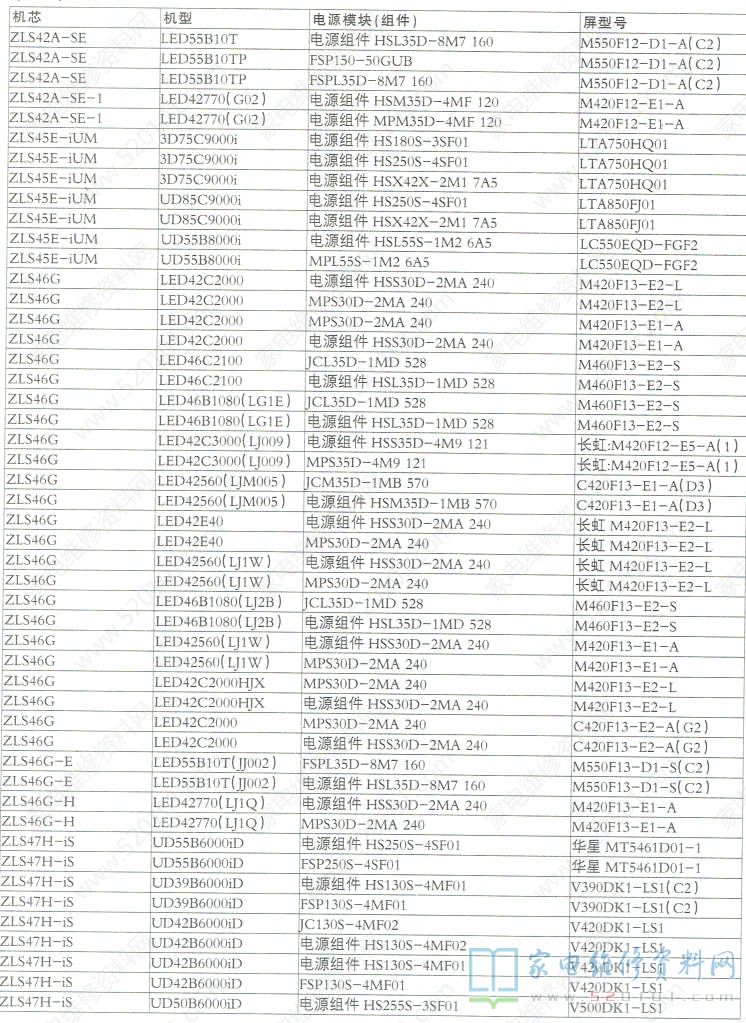

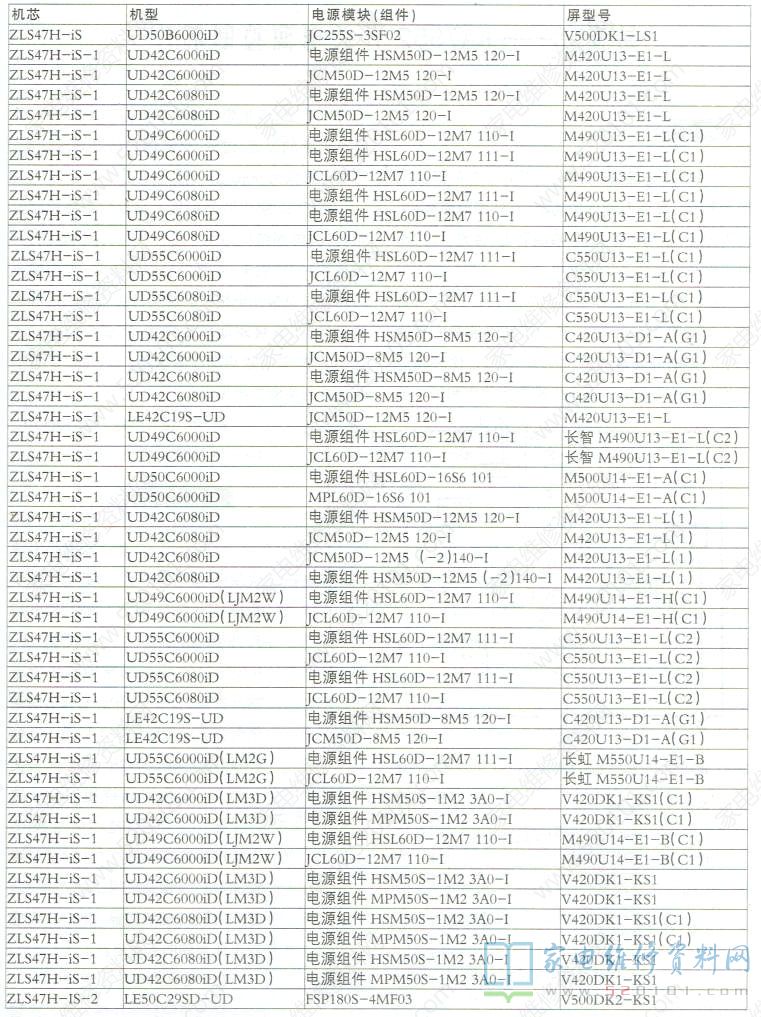

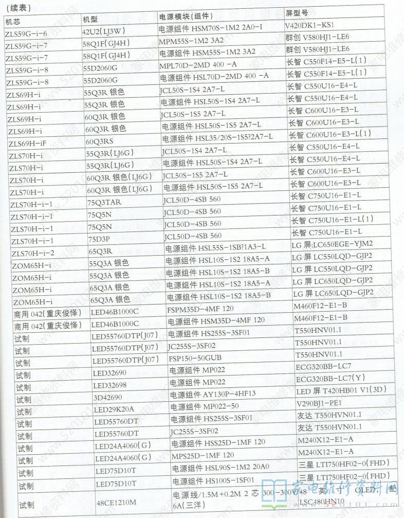

长虹平板电视机芯对应电源组件和配屏速查表
2022-04-21作者:曹泓俊1356评论
