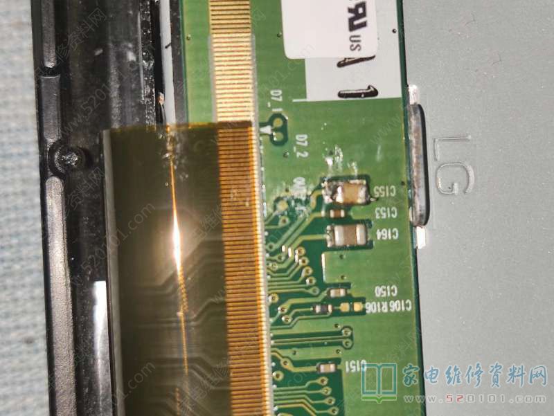

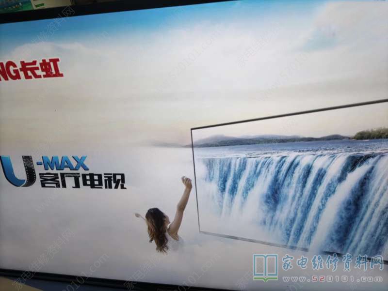

接修一台长虹UD42C6080iD液晶电视,故障表现为开机背光亮、灰屏、屏无显、有开机音乐声,拆机检测逻辑板供电正常,断开逻辑板左边排线。开机右边显示紫色竖带,左边全白,看来右边没问题,断电测量左边边板上的贴片电容。发现C155短路其它正常,当然是把贴片电容拆下一只就测一下,最后发现的C155短路,找一同体积10UF贴片电容焊上,插上排线开机图像完美再现。
