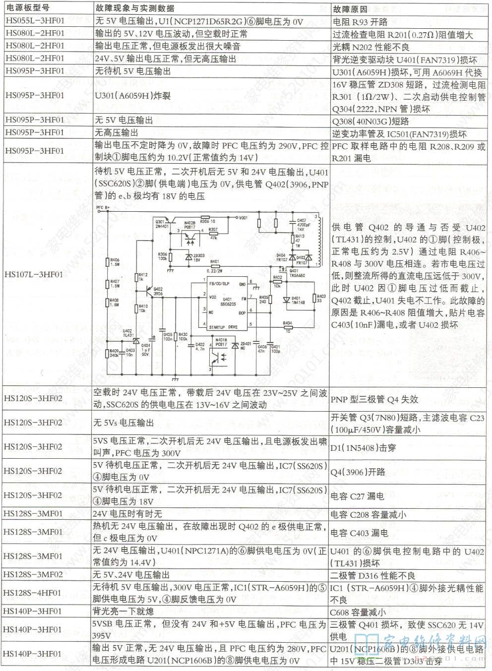

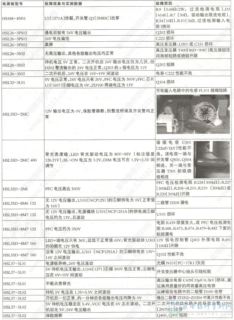

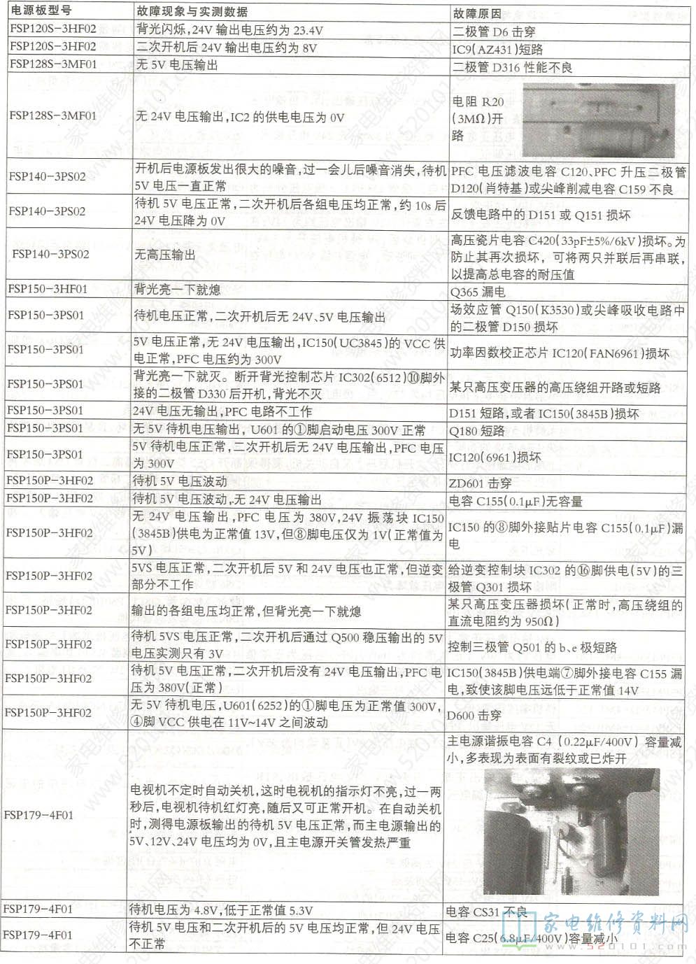

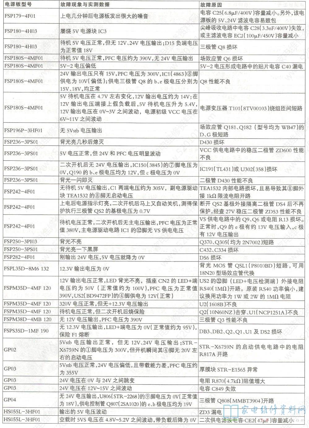

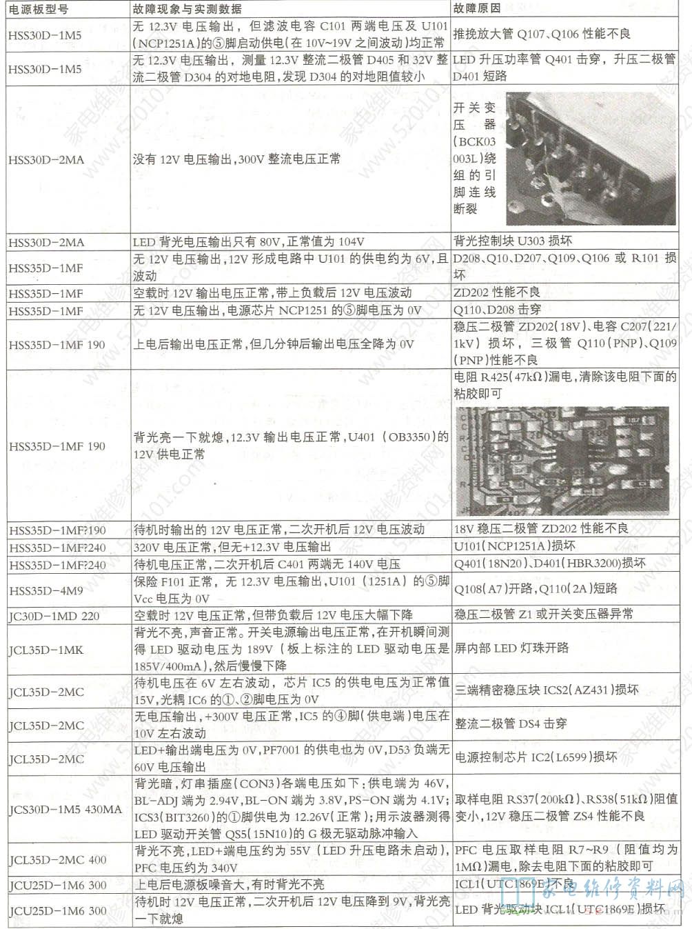

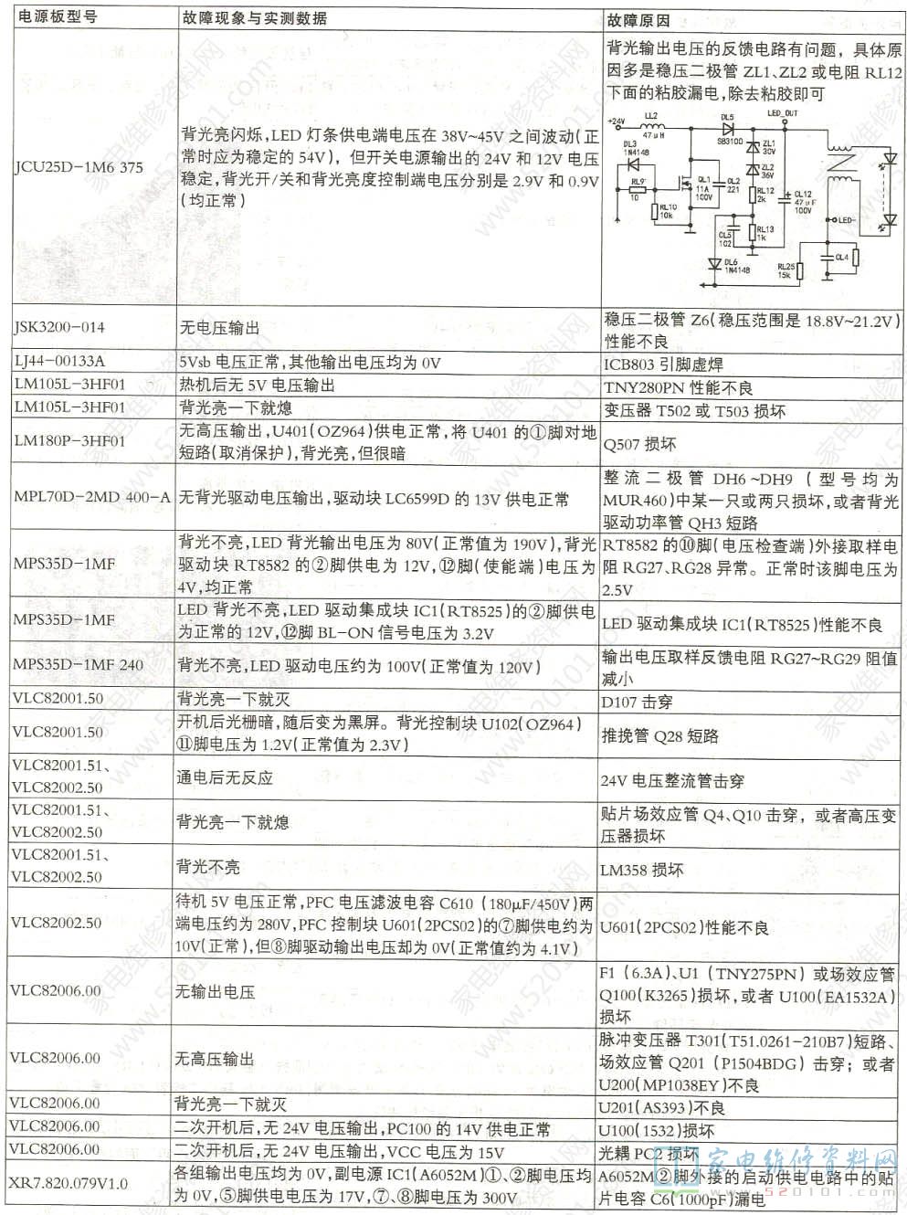

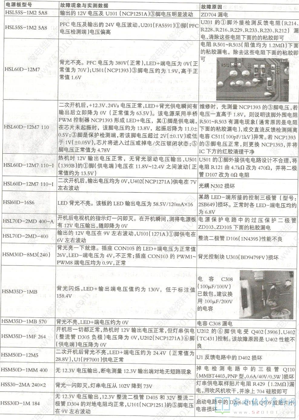

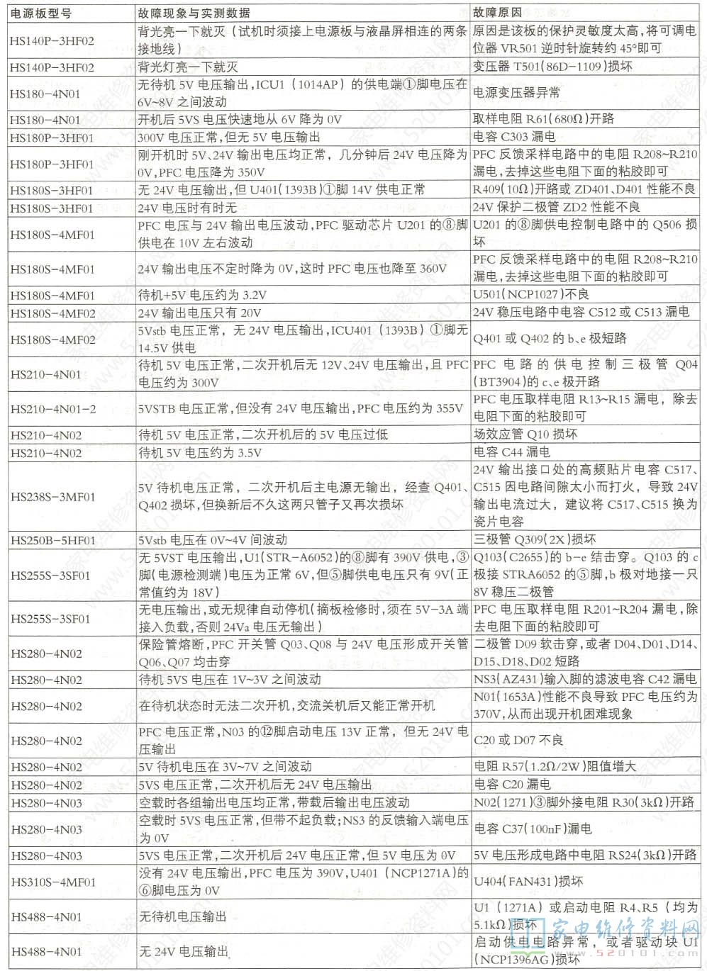

长虹液晶电源板常见故障速查表
2024-10-21作者:王绍华603评论
