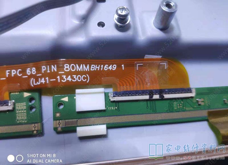

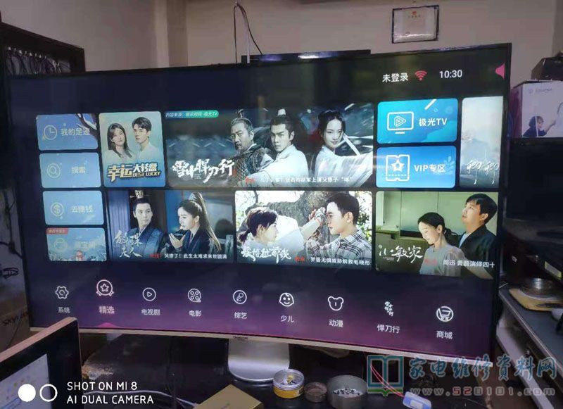

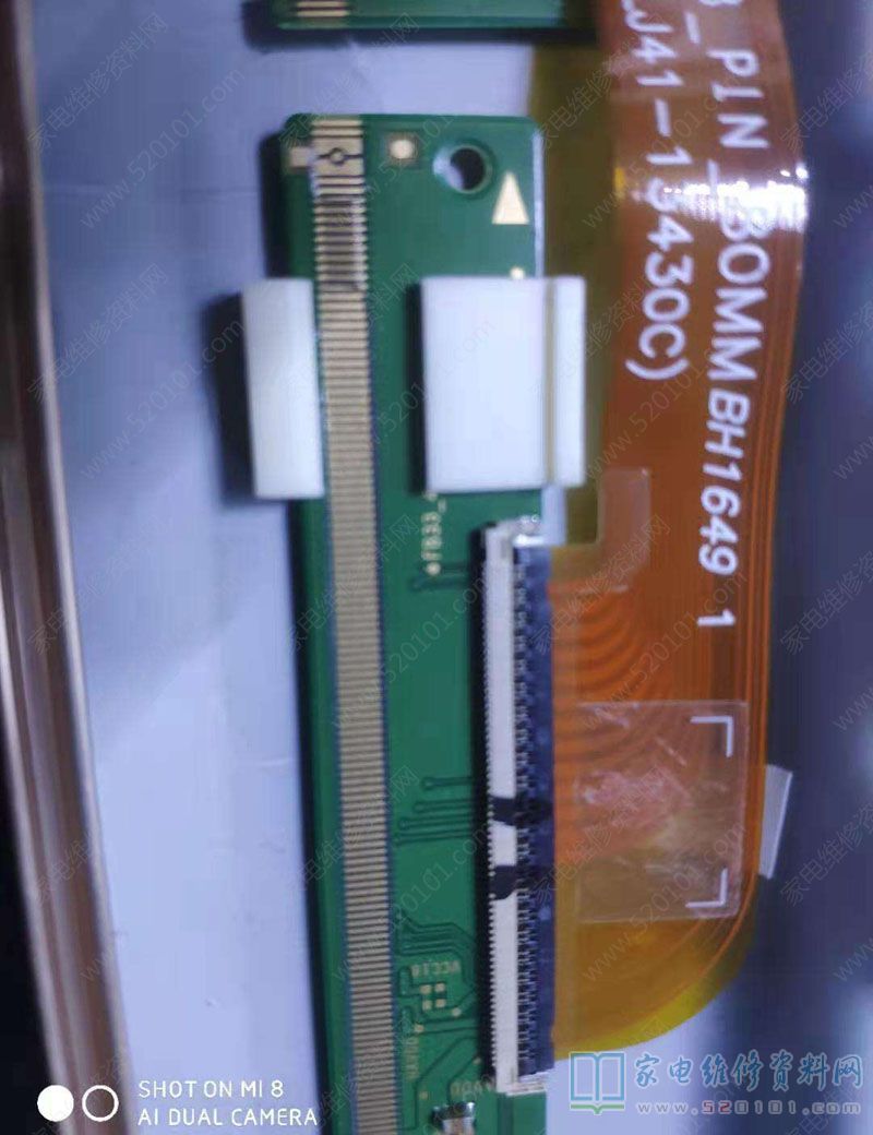

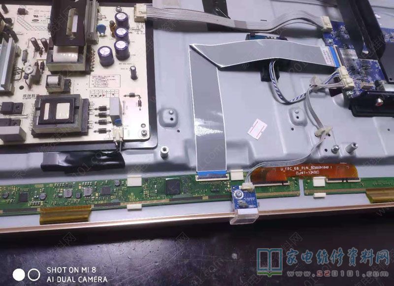

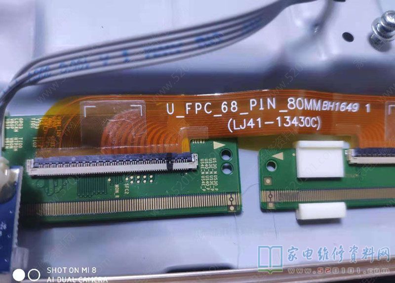

接修一台长虹55G6液晶电视,故障表现为热机后,图像下面有一跳动横线,不久图像消失,这个是这款屏幕通病,我屏蔽图片画笔那节排线修复。关于屏蔽后对图像质量是否有影响的方面,我屏蔽后部分扫描线稀疏点,就是屏蔽那边,不过不仔细看不出来。
