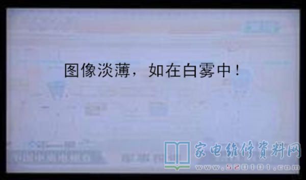

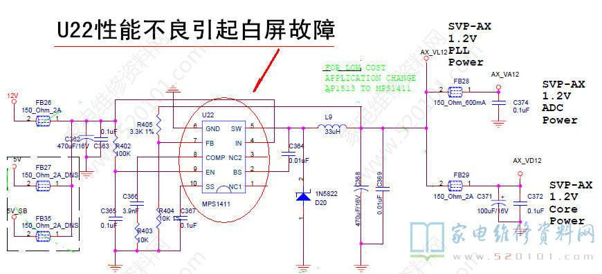

接修一台长虹LT32518液晶电视,故障现象是白屏。初步检查,背光亮度正常,主板输入的12V、5V均正常,分析认为,故障在DC-DC电压降压变换电路,检测为主板U22(MPS1411提供的12V、5V均正常,测U22的9脚电压3.3V正常,检测U22的5脚输出电压只有0.5V且跳变不定,正常应该为1.2V,检查U22的5脚外围无漏电情况,怀疑U22性能不良。
因手头无原型号IC,经查资料,
MP1411
可以直接代换,用MP1411替换后试机,故障排除。
