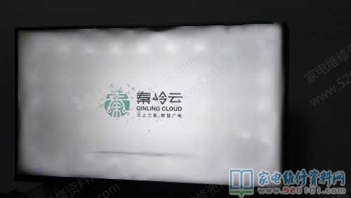

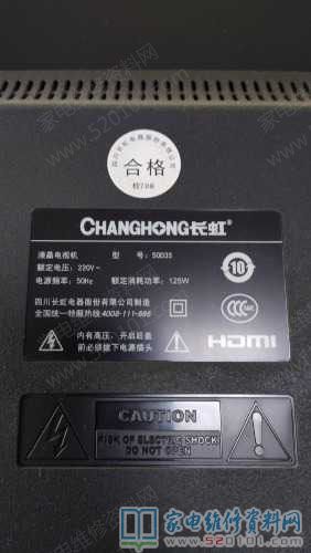

长虹50D3S液晶电视更换灯条后屏幕四周出现暗影
2021-05-03
作者:杨红兴
9606

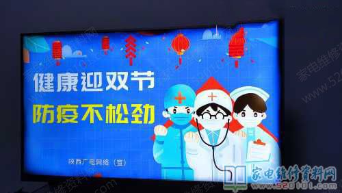

接修一台长虹50D3S液晶电视,故障是灯条损坏,更换灯条后电视的屏幕四周出现如下图所示的暗区,最后查出是灯罩反光纸装反了导致的,重新装正之后问题排除,特发此文供大家参考,以免走弯路。
