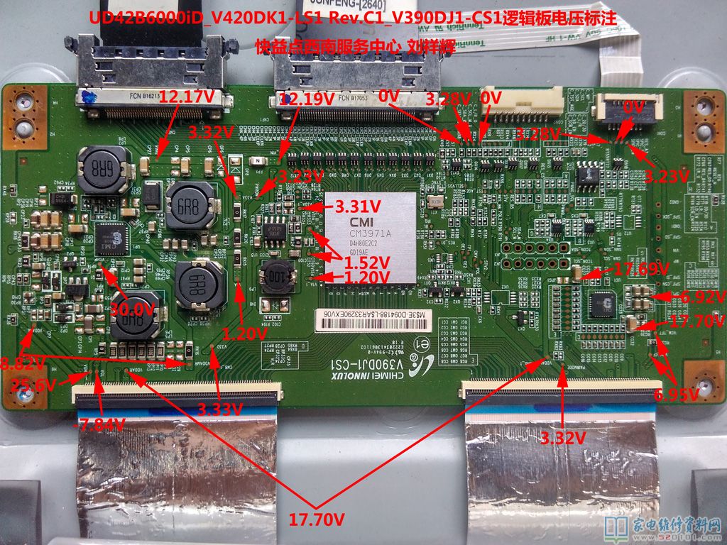

长虹UD42B6000iD液晶V420DK1-LS1 Rev逻辑板电压标注
2020-07-19
作者:田朝龙123
