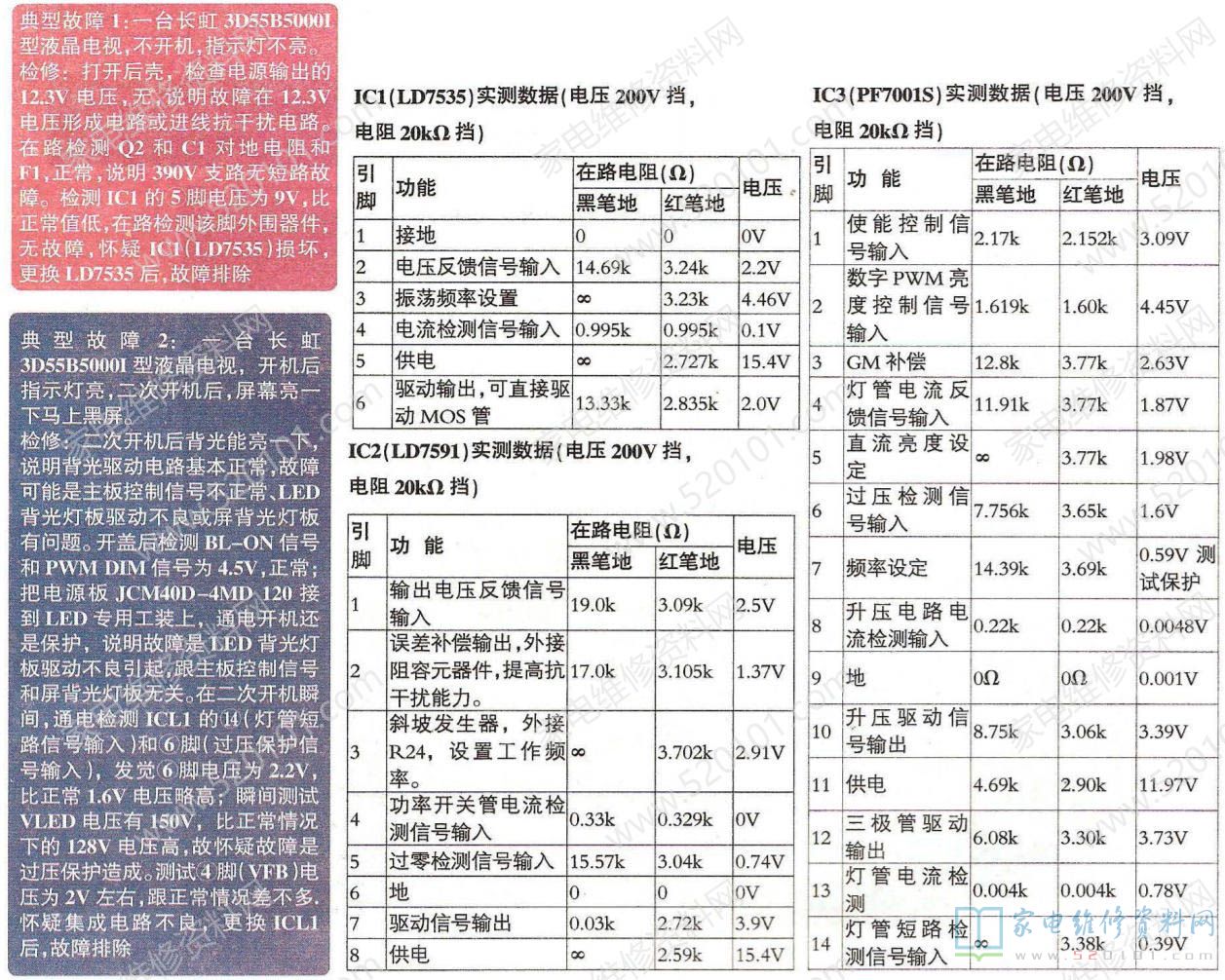

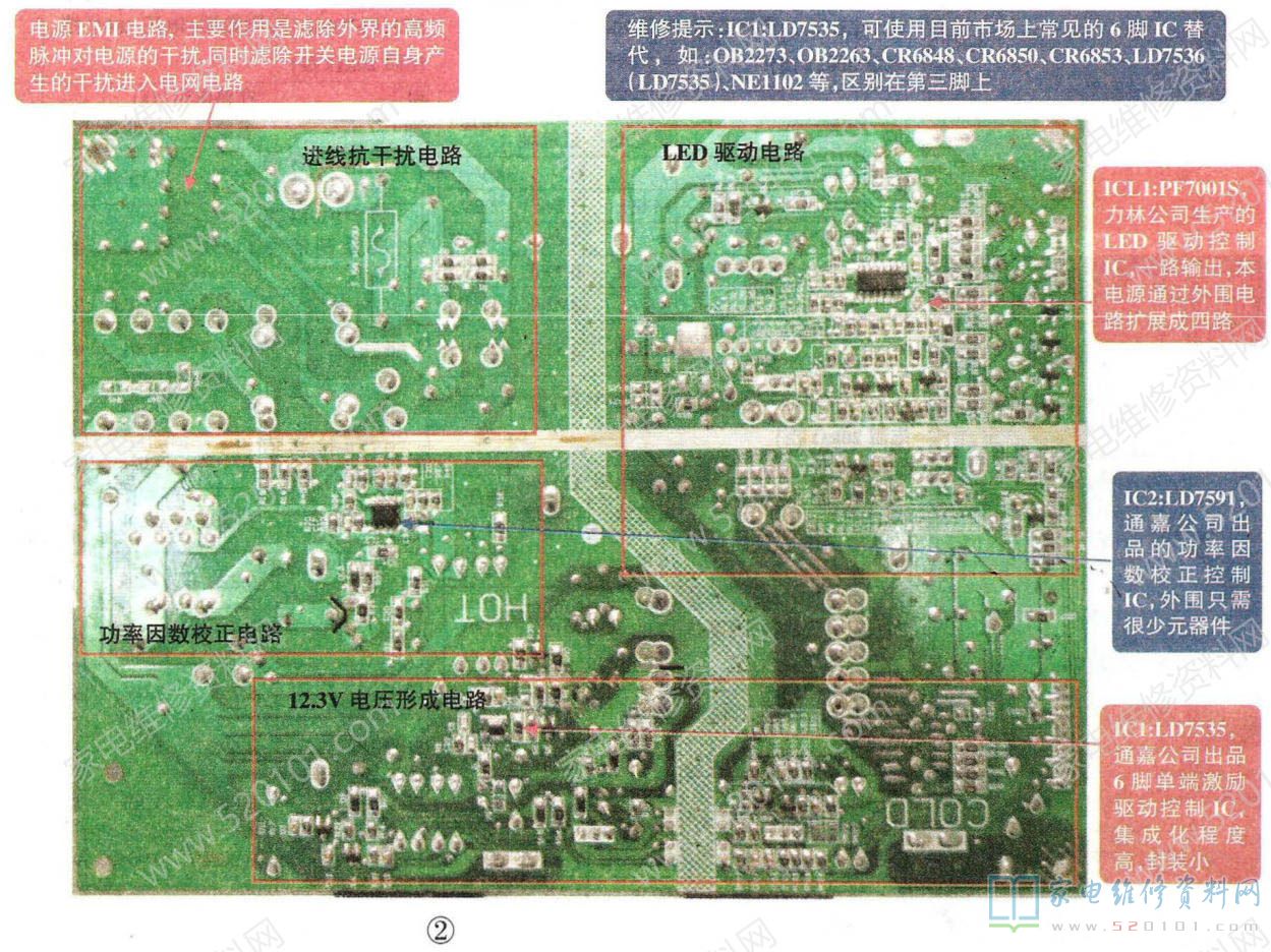

长虹JCM40D-MD 120电源是晶辰公司专为长虹3D55B5000I配套生产的LED驱动二合一电源板。该电源只输出一组12.3V和四路128.7V/120mA的LED驱动信号,电源最大输出功率达110W。它主要运用于长虹新一代智能电视机3D55B5000I(JCM40D-4MD 120)、3D47B4500D(JCM40D-4MC 120 )、3D50B4000I 3D50B4500I(HSM40D-4MC 110)等。

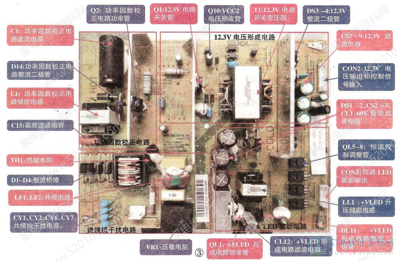

此时,主板CPU发出背光打开控制信号高电平的BL-ON信号,12.3V电压经QL1送入ICL1的11脚,同时产生的3V使能信号EN加到ICL1的①脚。ICL1进入工作状态,LED驱动电路工作,输出127V左右的直流电压,加到LED背光灯板上面。通过对流过LED背光灯板的电流检测,LED驱动电路实现对流过LED背光灯的稳流控制。
该电源实物图解见图2、图3。
