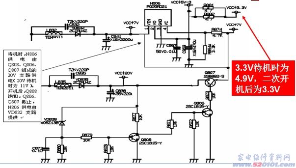

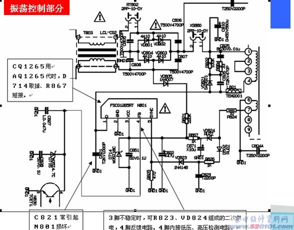

关键点介绍:3脚电压的建立过程(启动、二次供电)、稳压过程(TL431检测过程)、5脚工作特点(5脚同步反馈开关电源工作脉冲,当此脚脉冲无输入或幅度过高时,都可能导致电源工作后保护,电源停止)。
