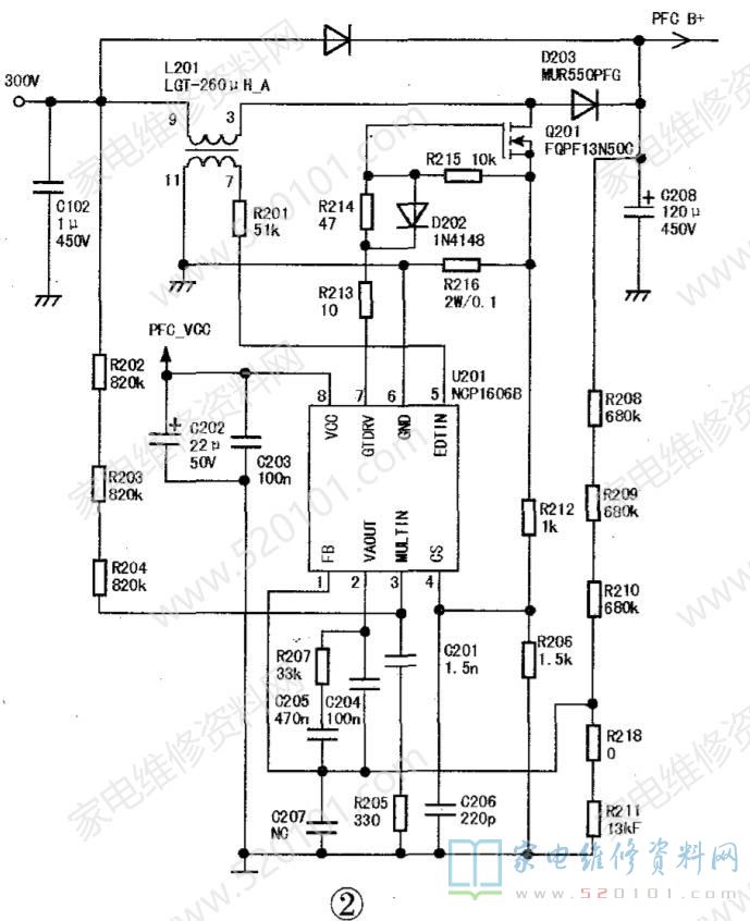

接通电源试机,不料此机开机居然屏幕点亮了。接上信号源,图声俱佳,各项操作功能完全正常,十几分钟后故障又出现了,正如用户所说开机工作一段时间后会自动关机且无法实现二次开机。打开电视机后壳,开机测量5V和24V电压,发现除24V输出不正常外,其余几组电压均正常。按动面板.上的开机键,有高低变化的电平加到电源板ON-OFF端,但屏幕不亮,24V电压输出始终很低。由此分析,开机后主板工作正常且已经输出各个控制信号至相应单元电路,问题在电源和高压部分的可能性较大,同时这两部分也是液晶电视中故障频率最高的。此机的电源板型号为R-HS180P-3HF01,为进一步区 分故障范围,首先单独检查电源电路。拆下电源输出的几组排线,断开电源与主板的连接,为防万一,在24V输出端接上假负载,再用一个10k电阻接于5V与开机针脚ON-OFF间(如图1所示),开机,测量24V输出仍不正常,由此确定故障在电源部分。逐步测量24V的整流滤波电路D403、C410等元件未见异常,变压器完好,说明故障不在直流部分,维修转向高压部分。当测量到C208大滤波电容两端时,发现电压只有370V左右,显然偏低,至此故障很明显,应该转向PFC电路的检修上。

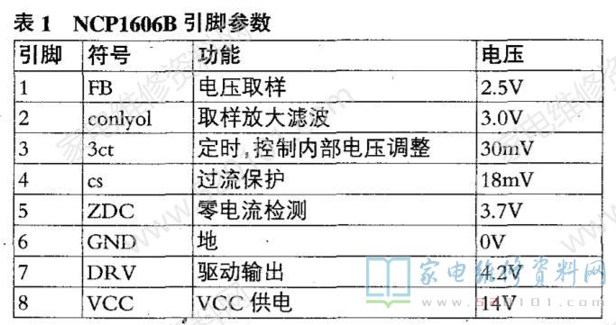

由于此机是间歇性故障,故障出现时24V输出变低,同时PFC电压也偏低,根据经验此类故障应属于元件稳定性能变差所致,于是直接测量功率因数校正电路NCP1606B(引脚功能如表1所示外围电路,发现其①脚取样电压异常,且取样电阻R210贴片电阻被反面焊在电路板上,这应该是前一位师傅修理过的结果,重点测量R208~R211(电路如图2所示)几只取样电阻均正常,加焊R208~R211后,再次测试,发现R208阻值为无穷大,找一只680kΩ电阻更换后,接通电源,测试各组直流电压输出均正常。恢复线路板,接好各组排线,开机,画面出现,伴音清晰,反复开/关机无异常,故障彻底排除。后经客户证实,此机在一年前维修过一次,据说是换了一块电路板,由此看来是遇到山寨版了。
