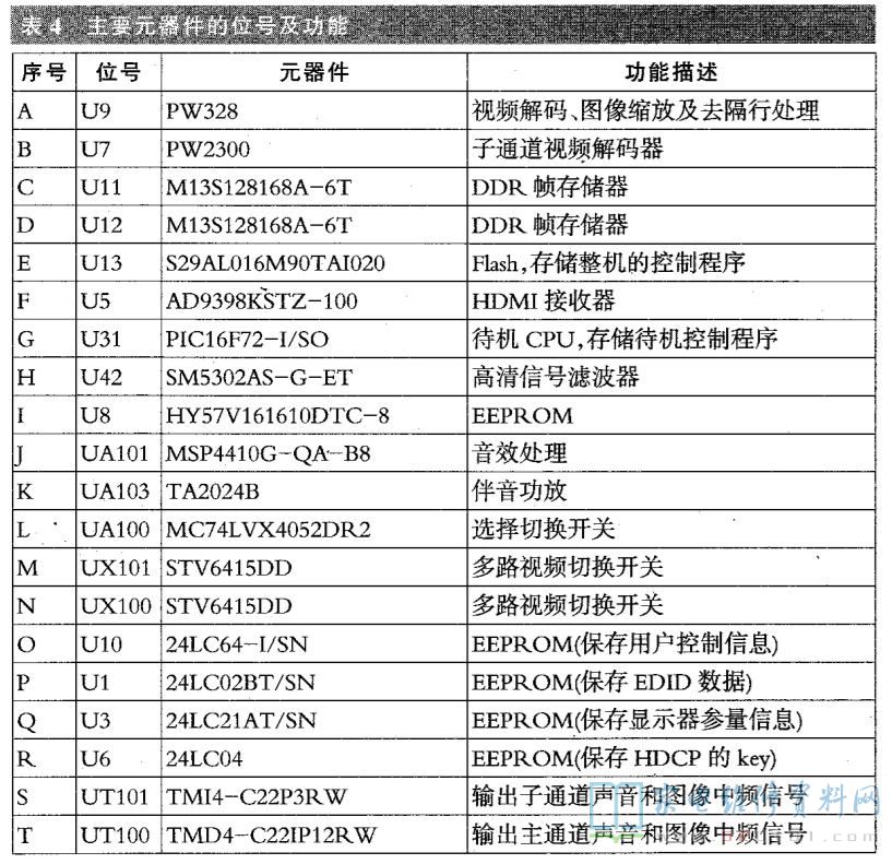

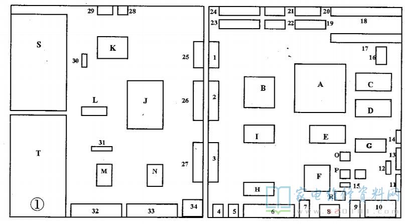

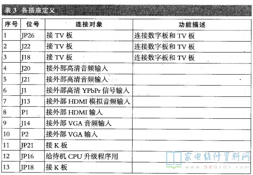

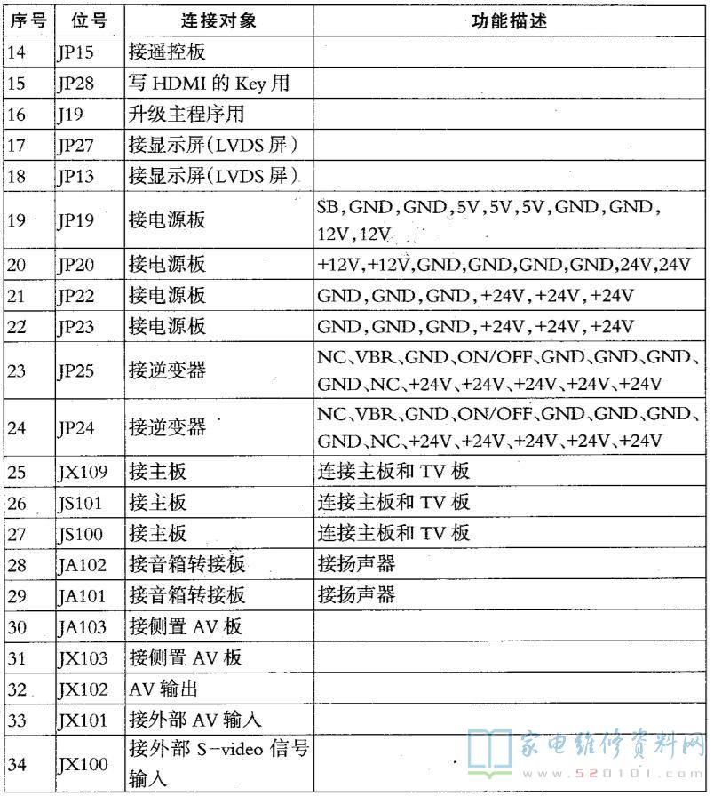

LP09机芯数字板共用了4种印制板,TV板共用了3种印制板,数字板TV板与机型的对照情况见表2。虽不同型号的数字板或TV板上元件与接口不完全相同,但主要元器件及插座安装位置与定义基本相同,如图1所示,各插座的定义见表3,主要元器件的位号及功能见表4。

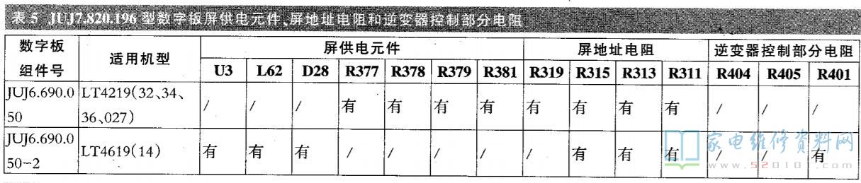

(1)JUJ7.820.196型数字板
该型数字板在配用不同型号的液晶屏时,其屏供电元件、屏地址电阻和逆变器控制部分电阻会有所差异,其具体情况见表5。
LT4219型机和LT4619型机数字板可以代换,但需按表5更改相应元件,并重新写人对应软件。

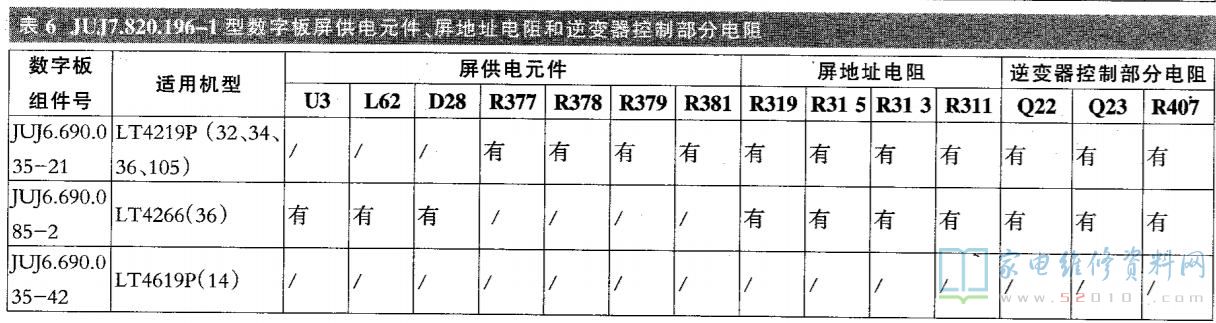

(2)JUJ7.820.196-1型数字板
该型数字板在配用不同型号的液晶屏时,其屏供电元件、屏地址电阻和逆变器控制部分电阻会有所差异,其具体情况见表6。
LT4219P型机和LT4619P型机数字板可以互换,但需按表6更改相应元件,并重新写人对应软件。
LT4266型机数字板在LT4219P型机数字板的电路基础上增加电阻R157;LT4219H型机数字板型号为JUJ7.820.196-1,数字板组件号为JUJ6.690.121 ,对应的液晶屏型号为LC420WU1-SLB1(LG高清屏LG33)。

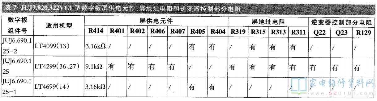

(3)JUJ7.820.322V1.1型数字板
该型数字板在配用不同型号的液晶屏时,其屏供电元件、屏地址电阻和逆变器控制部分电阻会有所差异,其具体情况见表7。

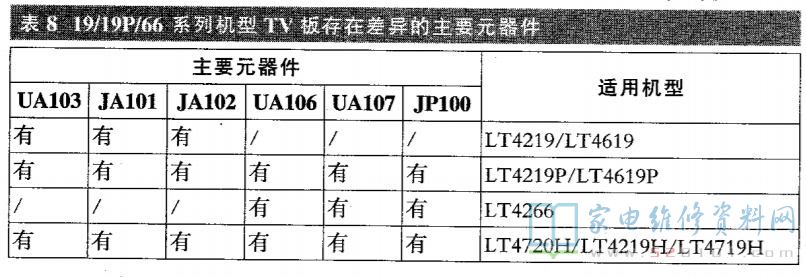

(1)19/19P/66系列机型TV板
19/19P/66系列机型TV板型号为JUJ7.820.198,虽板型号相同,但用于不同机型时却存在一些差异,如19/19P系列机型TV板既有音效处理块MSP4410,还有伴音功放块TA2024,而66系列机型TV板上只有MSP4410,无伴音功放IC。19/19P/66系列机型TV板上存在差异的主要元器件见表8。
