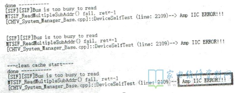

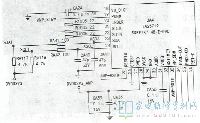

接修一台长虹50Q3T液晶彩电(ZLM65his2机芯),无声音,从HDMI端口接线得到开机打印信息(部分),如图1所示。信息提示伴音功放总线检测出错。检查伴音功放UA4( TAS5719 )的23、24脚外围电路,如图2所示。测得SCL电压为0V,且24脚对地阻值为0Ω。断开CA40后,24脚对地不再短路,通电试机,故障排除。
