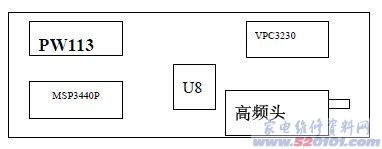

长虹CHD-TM201E3待机噪声的技改方案(图)
2012-10-30
作者:
2218
1. 本机的(音频功放板与按键板在同一块电路板上),把12V的供电的大功率电阻(120Ω/2w)取下不用。 2. 用一导线把主板上的位号为:U8的集成电路(5)(6)(7)(8)脚与音频功放板的大功率电阻左端短接即可。 3. 附图:
