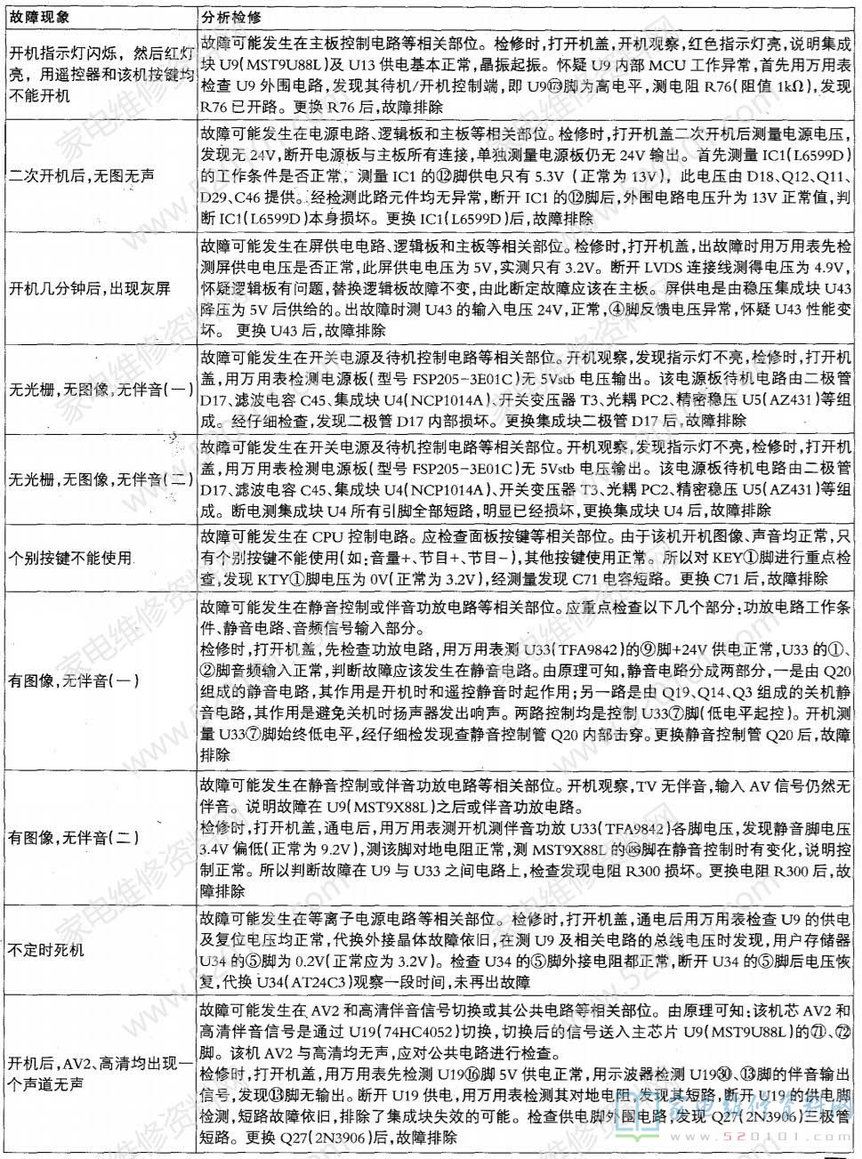

长虹LT32600液晶电视故障检修速查表
2023-12-24作者:何建军783评论
