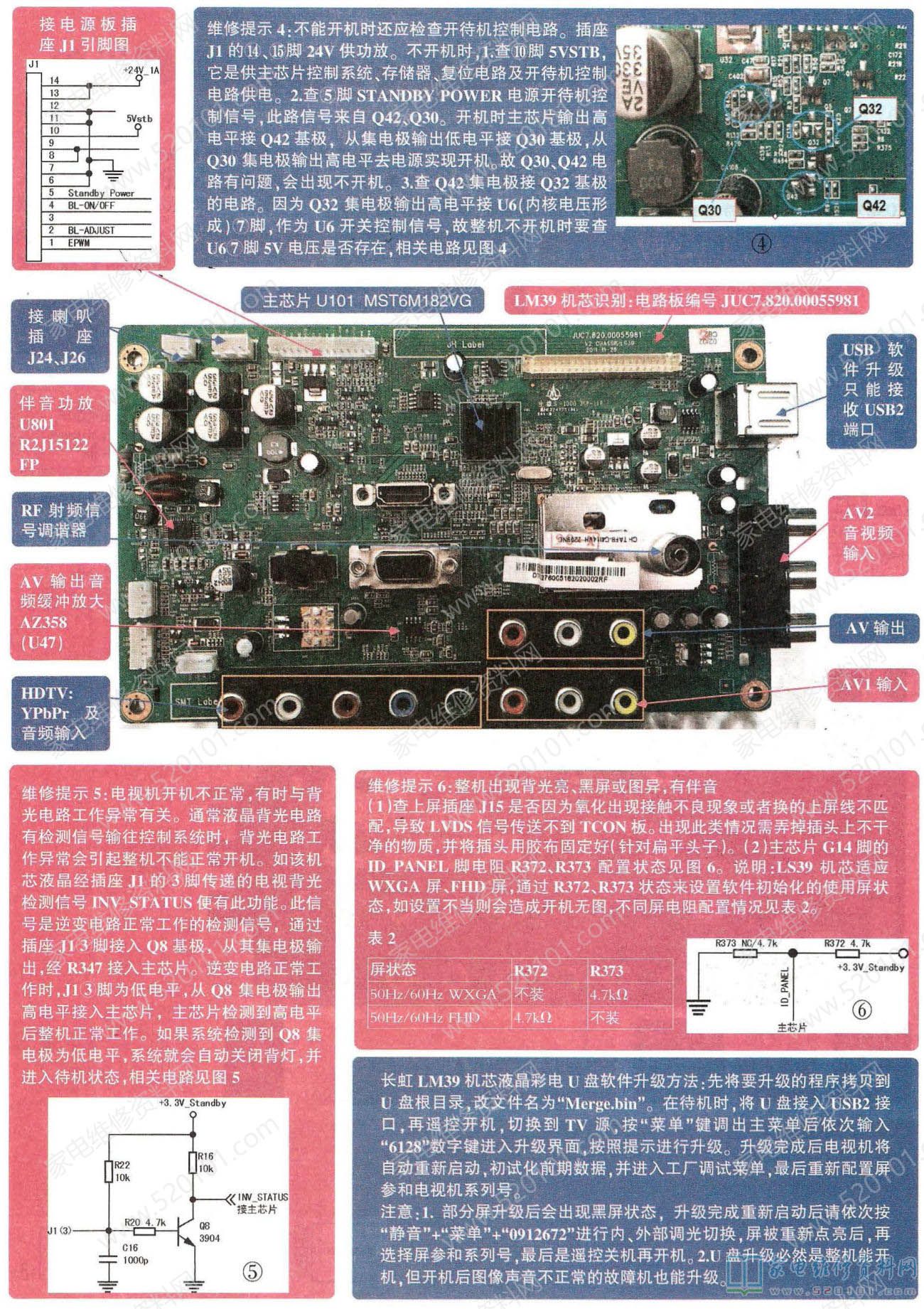

长虹LS39机芯液晶彩电采用MSTAR公司的MST6M182VG作主芯片,该主板主要在长虹LED32A200OV、LED23A4000V、LED32770V、LT39630V等型号小屏幕LCD电视上使用,除能实现传统TV、AV、VGA接收外,还能播放USB等多媒体功能,支持HDMI1.3标准的数字信号的接收,但不支持网络功能。
