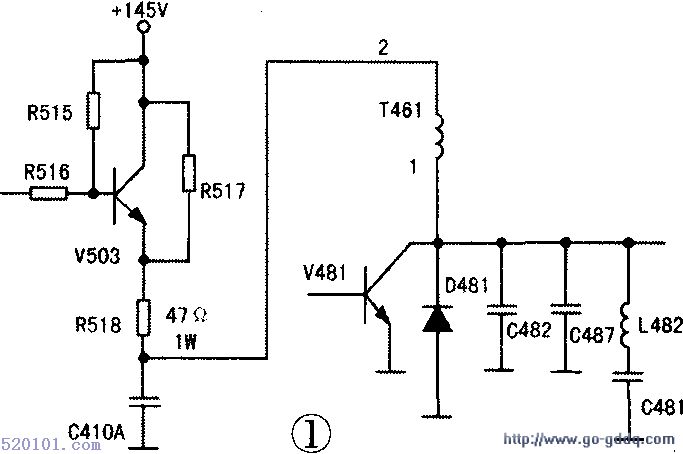

本机能二次开机,说明CPU组件已输出开机指令,故障应出在DPTV组件板或扫描电路。拆开后罩,二次开机,发现投影管灯丝亮,说明行扫描部分基本正常,故障出在高压形成部分或亮度处理部分。如果二次开机后灯丝不亮,则绝大多数为CPU组
件板或DPTV板插座松动。再测高压形成管V481集电极电压为0V,而正常时应为136~139V,说明高压形成电路工作异常。本机高压形成电路主要由V481、V503、行输出变压器组成,见图1。测集电极对地电阻为O.5Ω,说明v481 已击穿短路 ,R518开路。用2SC5144晶体管、0.47Ω/1W电阻更换损坏的元器件,故障排除。
本机的高压形成管要求频率较高,实际应用中应选用C5143、C5144、2SC4236等开关时间短的大功率管。
