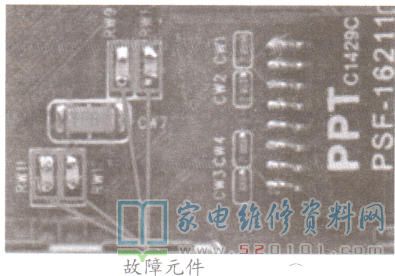

接修一台长虹LED32C2080i(LJ2T)液晶电视,故障现象是连接不上有线网络,但无线网络连接正常。怀疑系统有问题,但强制升级后故障依旧。该机有线端口与CPU之间接有几只电阻、电容和一个网络滤波器,如图所示。在路检测,发现4只096系列85X的贴片电阻阻值异常。更换这几只电阻后试机,故障排除。
