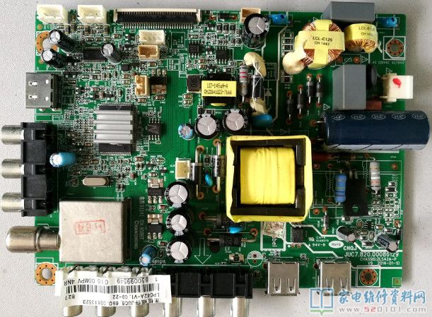

接修一台长虹LED32C2000液晶电视,故障表现为灯亮二次不开机,经过大量查询相关故障的资料,发现是存储器数据损坏导致的,此为该款机器的通病故障,重新刷机即可修复。
