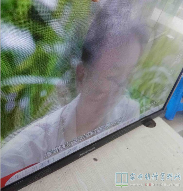

长虹LED32B1000C液晶电视画面运动时重影的故障维修
2022-05-04
作者:lugefa
5672

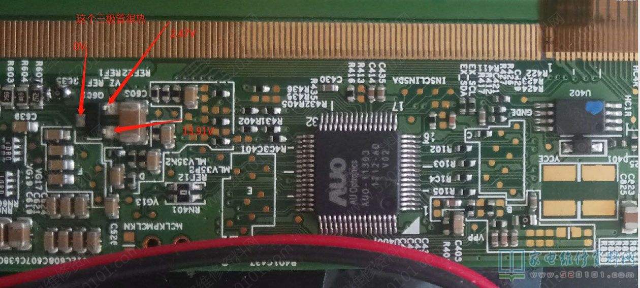

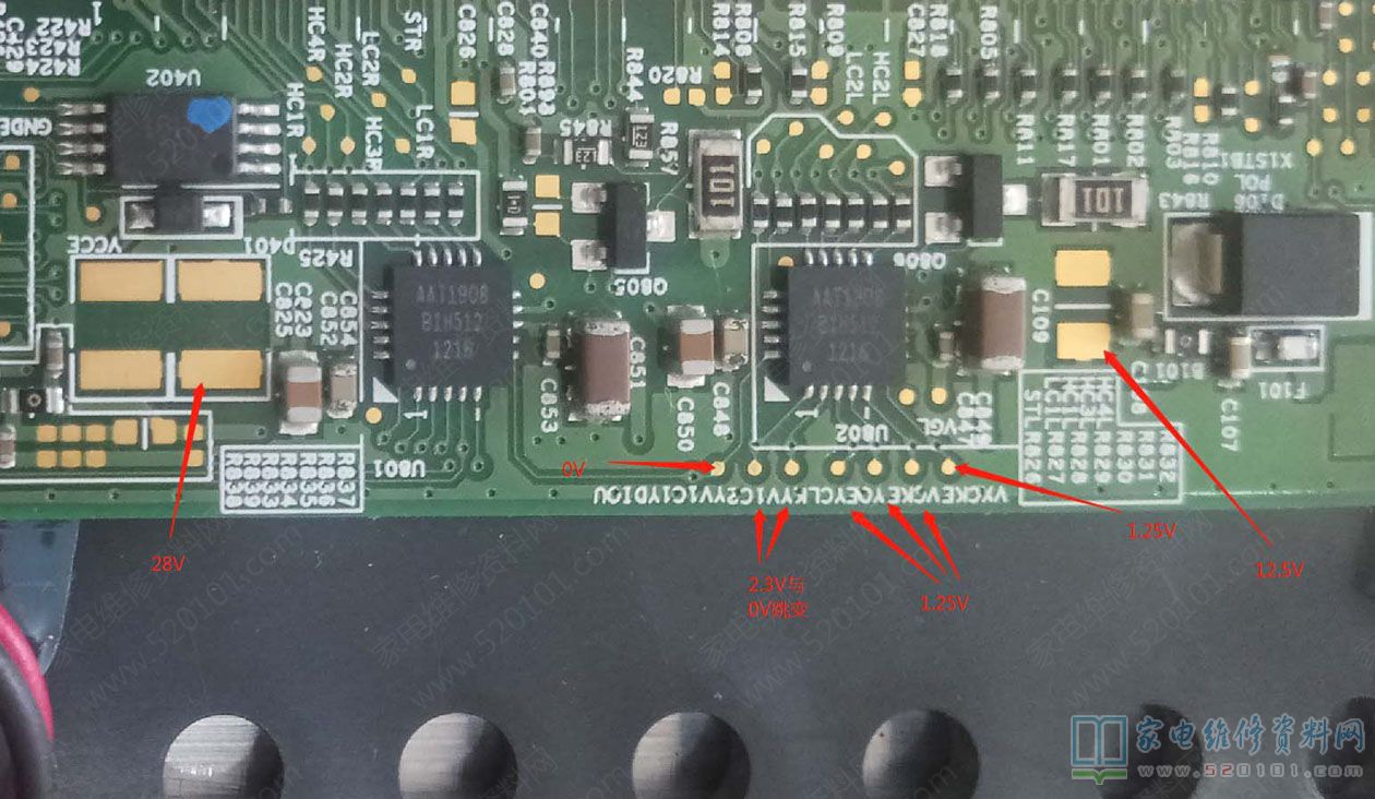

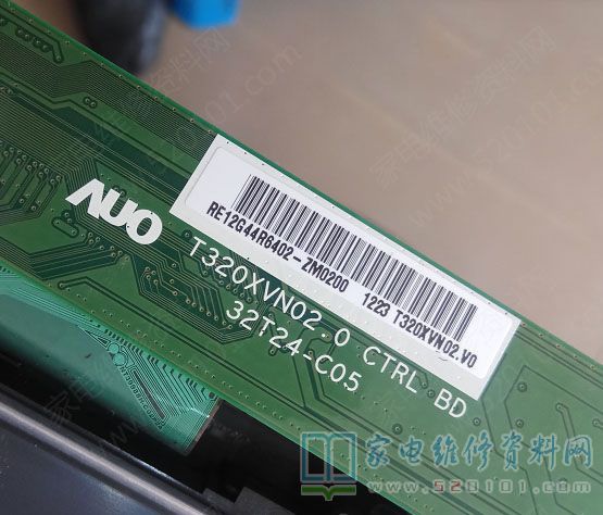

长虹LED32B1000C液晶电视,此机型采用AUO屏,容易坏边板上的AAT1908,有2片,注意测量标注的点和用手摸一下芯片表面温度,特别说明一下AAT1908=i7238,某宝上AAT1908全新原装的便宜,大概是3元一个,I7238要贵一点。
