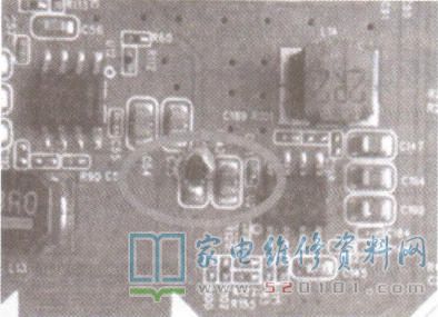

接修一台长虹UD55C6000iD型机,三无。上电,测量主板无12V供电。断开主板,测量电源板输出电压正常,说明故障在主板上。在路测量,发现主板12V输入端对地短路。仔细检查,发现电容C152烧焦短路,如图所示。更换C152后开机,出现开机画面后死机,怀疑C152打火导致数据丢失,从而出现死机故障。用U盘刷机后,故障排除。
