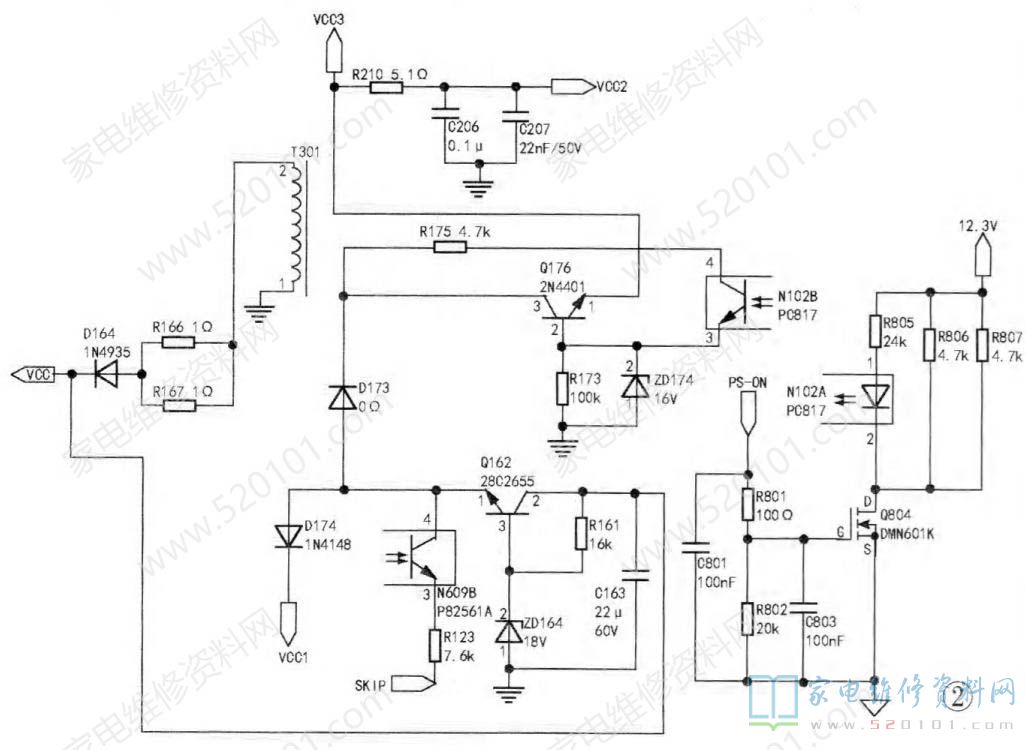

接修一台长虹65D2000i型液晶彩电(机芯:ZLS59G-i-4,电源板型号:HSL60D-4MB 400),故障现象为背光闪一下即熄灭。此类故障的检修流程为:1. 检查二合一电源板上电解电容C614正端输出的VLED+背光驱动电压160V是否正常;
2. 检查二合一电源板上电解电容C912正端输出的12V电压是否正常;
3. 检查二合一电源板上PFC电压390V是否正常。首先检查电源板的背光驱动输出电压,发现刚开机时能升到155V 左右,随后急速下降,由此可初步判断是背光过流引起了保护。于是,用LED测试仪单独检查背光灯条,发现能正常发光。进一步检测背光驱动的过流检测保护电路中的D605~D608、Q605~Q613及背光驱动芯片U601(PF7001),均未发现问题。
单独检查该二合一电源板输出至主板的12.3V电压,发现在开机后有较大波动,检测PFC电压时发现,关机瞬间该电压只有320V随后也降低。测量PFC驱动芯片U902( NCP1631 )的12脚供电vCC2电压为10.2V(正常电压为12V),致使PFC电压不能稳定输出390V电压,因此无法控制开关管Q401处于导通和截止的交替状态(Q401导通时,通过开关变压器释放能量而输出感应电动势给由背光驱动芯片U601组成的升压电路提供90V高压),背光驱动电路则不能输出正常的VLED+电压而保护。PFC电压的形成:在待机时,桥式整流滤波电路BD101、C211/C212产生的300V纹波直流电压,通过大电阻R228、R235、R243、R237、R204分压,送给U902的⑦脚,作为该芯片的启动电压;同时,300V电压送至开关变压器T301的⑦-④绕组产生电动势,由于互感作用,在②-①绕组感应电压,通过电阻R166/R167限流、二极管D164整流、电容C163滤波后,形成16V左右电压,加到Q162的c极,使Q162饱和导通,而Q176因基极无电压而处于截止状态。二次开机后,高电平PS-ON信号使开关管Q804饱和导通,光耦N102初级发光二二极管发光增强,次级光敏三极管导通量增大,给Q176基极提供电压而导通,形成VCC2电压。PFC驱动芯片U902的⑦脚在得到启动电压,且12脚的12V(vCC2)供电后,内部开始正常工作,分别从其14(DRV1)、11(DRV2 )脚输出驱动脉冲信号,送至驱动管Q202栅极和Q204栅极,使其处于导通和截止状态。当Q202导通时,在储能电感L203,上形成左正右负的感应电动势(导通电流导向:L203->Q202->地),而Q204导通时,在储能电感L204,上形成左正右负的感应电动势( 导通电流导向:L204->Q204->地)。随着Q202、Q204的导通电流逐渐增大,其源极的取样电阻R220上的压降也会增大,当U902的⑨脚(CS)过流检测电压达到关断阀值时,促使内部MOSFET驱动器关闭,Q202、Q204也被关断。此时,L203上的感应电动势开始翻转并释放能量(截止电流导向:Q202->Q206->地),L204,上的感应电动势开始翻转并释放能量(截止电流导向:Q204->Q205->地),同时,L203、L204变为左负右正的感应电动势,其感应电压与桥式整流出的300V电压叠加,经二极管D207/D201、D202/D204整流、电容C211/C212滤波,形成PFC(390V)电压。当L203和L204释放完能量后,其电流降为零,反馈至U902的16和①脚零电流检测(内部零电流检测比较器的正相输入为低电平),此时,U902内部PWM驱动脉冲信号又分别开始从U902的14和11脚输出,送至Q202和Q204的栅极,打开Q202和Q204,这样,PFC电路再次进入下一个工作周期,电路如此循环的工作。相关电路如图1、图2所示。
U902的12脚供电只有10.2V 且波动,说明其供电电路肯定存在问题。最后,通过检查发现Q176(2N4401)的c极电压为16.34V,B极电压为12.36V,E极电压为10.21V,明显异常,在确认外围电路元件正常情况下,换新后试机,PFC电压恢复正常,相关电压也恢复正常,故障排除。故障部位见图2。
