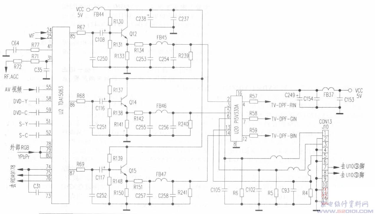

分析与检修:此类故障多是视频信号处理电路有问题所致,从其AV端输入视频信号,屏幕依然无图像显示,输入分量信号YPbPr时,屏幕显示正常,由此判断无图像故障出在TV/AV/SVHS/DVD图像信号处理和切换电路。本机的TV/AV/SVHS/DVD图像处理电路及图像信号切换电路是由U2、U20、Q12、Q14、Q15等元件组成的,电路如下图所示。图像中频信号从U2(TDA15063)24、25脚输入,经其内部中频放大后分为两路,一路送至视频锁相环解调,另一路则送到鉴频器。经视频锁相环解调后的信号也送人鉴频器中,产生TV视频信号,经低通滤波器滤波后也分为两路,一路送至高/中频AGC电路,另一路则送到其内部的CVBS开关电路。U2的41脚为其内部PCC视频解调电路的低通滤波端,外接R77、C64低通滤波元件,U2的31脚为高放AGC控制电压输出端,当机器接收较强或较弱信号导致视频解调后的TV视频信号失真时,其内部将启动中频AGC控制电路,以此来控制内部中频放大电路的增益。如果内部中频放大电路的增益已减小至最小或增至最大而视频解调后的视频信号仍然失真,其内部电路此时将启动高频AGC放大电路增益,使高频调谐器输出的IF信号幅度发生变化,从而保证视频解调后的视频信号幅度稳定。U2的55、58、59、51、52分别是AV视频信号切换、选择输入端;DVD—Y、DVD—C信号输入端及S端子Y/C信号切换,选择输入端。74脚为亮度信号输出端,分为两路.一路由电容C31耦合到73脚,由其内部同步分离电路处理,另一路则与76、75脚输出的U、V分量信号分别送到U7(TDA9178)的⑥、⑦、⑨脚进行画质改善处理,然后再送回U2的72、71、70脚,由其内部电路形成TV/AV/SVHS—R—G—B信号,从其85、86、87脚输出送往TV/AV/SVHS/DVD与DPF图像信号切换电路。该电路是由U20(P15V330A)、Q12、Q14、Q15等元件组成,由图中可以看出,从U2(TDA15063)的85、86、87脚送来的TV/AV/SVHS/DVD—RGB信号,分别由电容C108、C116、C117耦合到RGB基色射随放大电路中的Q12、Q14、Q15的基极,经Q12、Q14、Q15放大后由其发射极输出,再分别经耦合电阻R134、R142、R151和电感FB45、FB46、FB47送到切换集成电路U20(P15V330A)的②、⑤、14脚,与其③、⑥、13脚数码相框(DPF)组件送来的DPF—RGB信号进行切换选择,然后由U2的④、④、12脚输出,经R57、R58、R59、C234、C235、C236送往格式变换集成电路U3(MST518)的65、63、60脚。经上述电路分析后,将U2的85、86、87脚输出的RGB信号直接耦合到U3的65、63、60脚,此时屏幕上有正常的图像显示。然后再将u20的②、⑤、14脚与④、⑦、12脚分别与印刷电路板脱开并短接相对应的外接电路,观察屏幕无图像显示,这说明故障出在U2的85、86、87脚到U20的②、⑤、14脚之间的电路中。由图中可以看出,从U2 85、86、87脚输出的TV/AV/SVHS/DVD—RGB信号分别经基色射随放大器放大后,由其发射极输出,再由其耦合电阻R134、R142、R151及电感FB45、FB46、FB47送入切换电路U20的②、⑤、14脚。为此重点检查由Q12、Q14、Q15组成的RGB基色射随放大电路元件,经检查发现三个晶体管集电极电压均在0.8V~1V之间抖动,查其供电电路中的FB44、C237、C238,结果发现电容C238漏电严重,更换一只10uF/16V电容后,再测Q12、Q14、Q15集电极电压恢复正常,将电路恢复好后,通电开机图像显示正常,故障排除。
