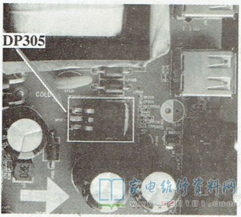

接修一台长虹LED42560型液晶彩电(ZLS46G-P机芯),上电后指示灯闪烁,不开机。该机采用三合一主板,型号是JUC7.820.00093864。通电测量电源芯片UP101的⑤脚供电端电压在5V~11V之间波动,12V电压输出整流二极管DP305负端电压在3V~11V之间波动。断电后测量12V输出端对地无短路现象,断开背光供电二极管DP301、DP303后再测,12V电压仍波动。检查开关电源的稳压电路,未发现异常。代换12V电压的整流、滤波元件试机,发现代换DP305后12V电压稳定且正常,故障排除。用万用表测量原机DP305内的两只二极管的正、反向阻值,均在正常范围内,判断原机DP305存在软击穿现象。事后又接修过两台同型彩电,故障现象均是不开机,且代换DP305后均排除了故障,看来该型彩电中的DP305所用二极管质量有问题。DP305所在位置如图1所示。
