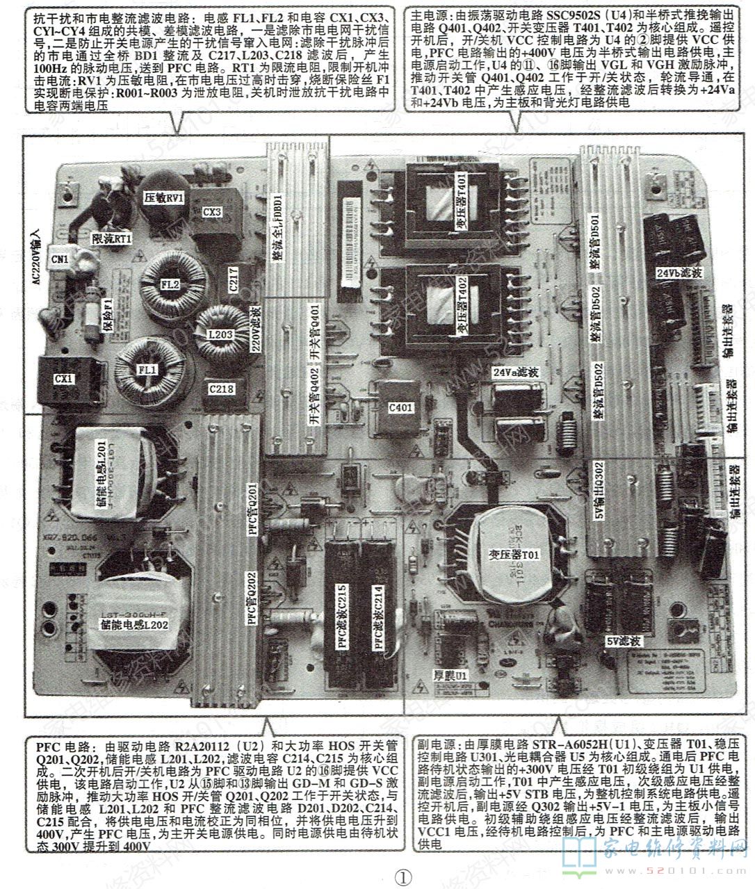

长虹R-HS255S-3SF01电源板用于长虹LM38ISD机芯中的3D50A6000i、3D55A6000i、3DTV55860I、iTV55830DE、LED5860、LED55760DT等大屏幕LED液晶彩电中。该板采用STR-A6052M+R2A20112+SSC9502S组合方案,输出5V-STB、+5V、+24Va、+24Vb电压,如图1所示。
该电源板采用双PFC电路和双变压器主电源,板号为XR7.820.066 V1.2/1.3/1.4,与JC255S3SF01/02电源板输出电压基本相同,可互换使用。

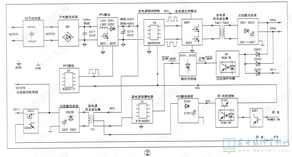

工作过程:通电后,整流滤波电路产生的+300V电压为副电源供电,副电源工作,产生5V-STB和vCC电压,如图2所示。5V-STB为主板控制系统供电,待机指示灯亮;二次开机后,vCC电压经开/关机电路控制后为PFC和主电源驱动电路供电,PFC电路和主电源启动工作,以R2A20112(U2)为核心的PFC电路将+300V电压升到+400V;以SSC9502S(U4 )为核心的主电源启动工作后,产生+24Va、+24Vb电压,为主板和背光灯板供电。同时,副电源输出5V-1电压为主板上的小信号处理电路供电。

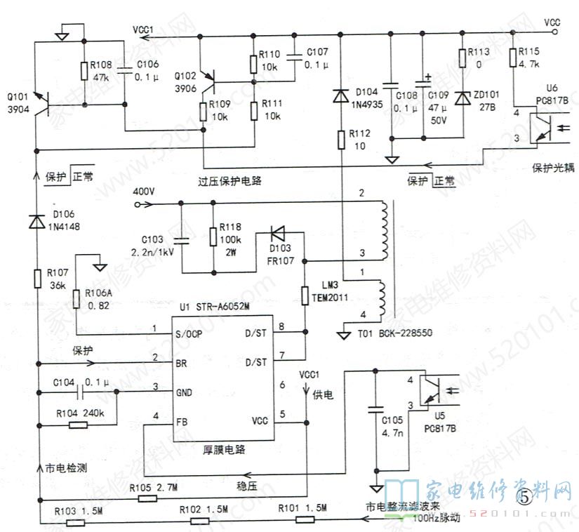

Q101、Q102组成模拟可控硅电路,与PC817B (U6)、ZD501 (27V)、ZD502(27V)、ZD301(6.8V )组成过压保护电路,当24Va或24Vb电压超过27V时,ZD501或ZD502反向击穿,当副电源输出的5V-1电压超过6.8V时,ZD301反向击穿,光耦U6导通,模拟可控硅导通,将U1的稳压控制端②脚电压拉低,U1停止工作,副电源无电压输出,则PFC电路和主电源因无vCC供电也停止工作,电源板无电压输出。

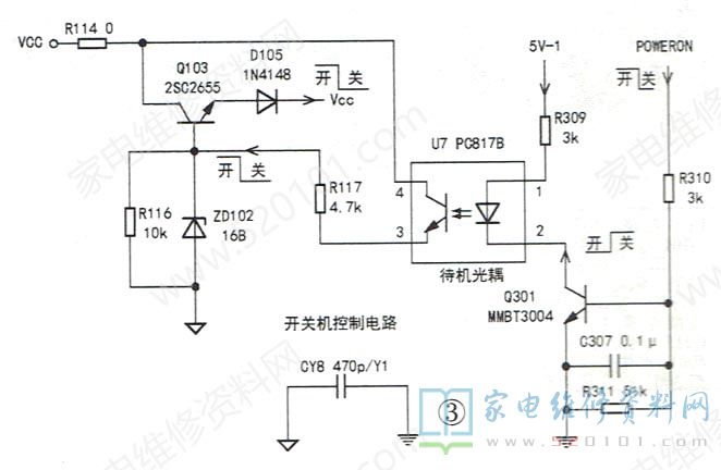

故障现象1:三无、指示灯亮。分析检修:二次开机后,测量POWER ON端是否为高电平,如果为高电平,则测量PFC电压和U4的①脚(VCC)供电,如果PFC电压供电仅为300V,则表明PFC电路未工作,首先检修PFC电路;如果无vcc供电,查开/关机控制电路Q301、U7、Q103组成的vCC控制电路,如图3所示。

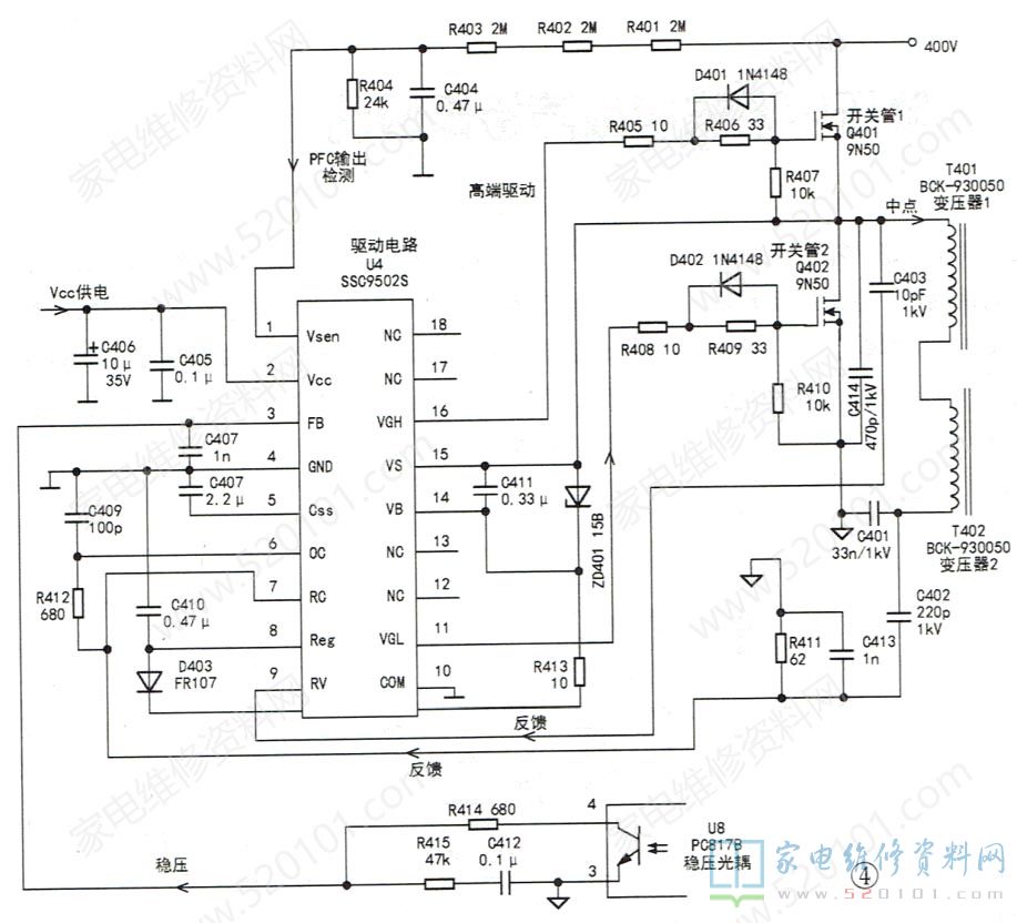

若上述供电正常,则测量U4的①脚PFC检测电压是否正常,如果过低,则检查降压电阻R401~R403,如图4所示。
接下来检查U4的11、16脚外接的半桥式推挽电路Q401、Q402和T401、T402次级整流滤波电路,最后更换U4。
故障现象2:三无、指示灯不亮。分析检修:先查保险丝F1是否烧断,如果保险丝烧断,则查市电输入和整流滤波电路是否短路,PFC电路、主电源开关管和副电源厚膜电路是否击穿。如果保险丝未断,故障在副电源电路。测量PFC电路待机时输出的+300V是否正常,若无+300V电压,说明市电输入和整流滤波电路开路:若有+300V电压,则测量U1的②脚电压是否正常,如果过低,查市电取样电路R101~R103及由Q101、Q102组成的模拟可控硅保护电路,如图5所示。
接下来测量U1的⑤脚电压,若异常,则检查⑤脚外部的vCC1电压形成电路R112、D104、C108、C109、ZD101等元件。
故障现象3:自动关机,且指示灯熄灭。分析检修:在开机瞬间测量Q101的b极电压,如果变为高电平(0.7V以上),则表明过压保护电路启动。全部解除可控硅保护的方法是将Q101的b极对地短路,逐路解除保护的方法是依次断开D303、D304和D302。如果断开哪路保护检测电路后,开机不再保护,则是该电压过高引起的保护。此故障建议采用脱板维修方法,即将开/关机端与+5V相连接,并在24Va或24Vb输出端接灯泡做假负载进行维修。
