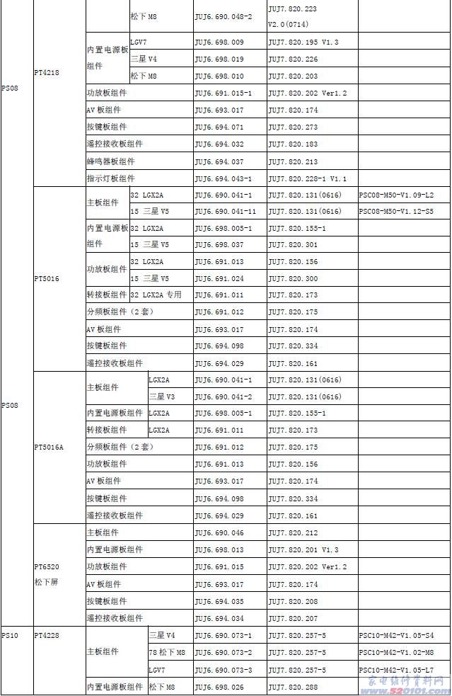

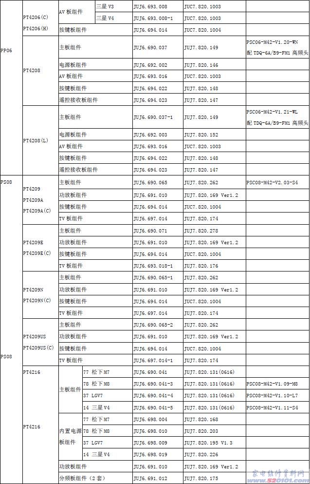

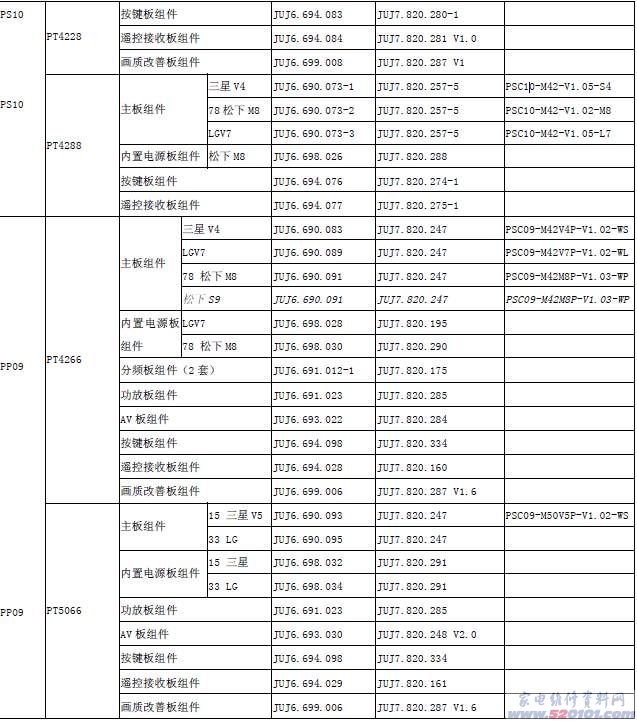

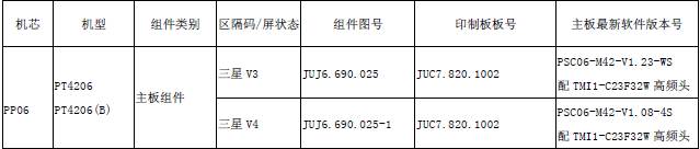

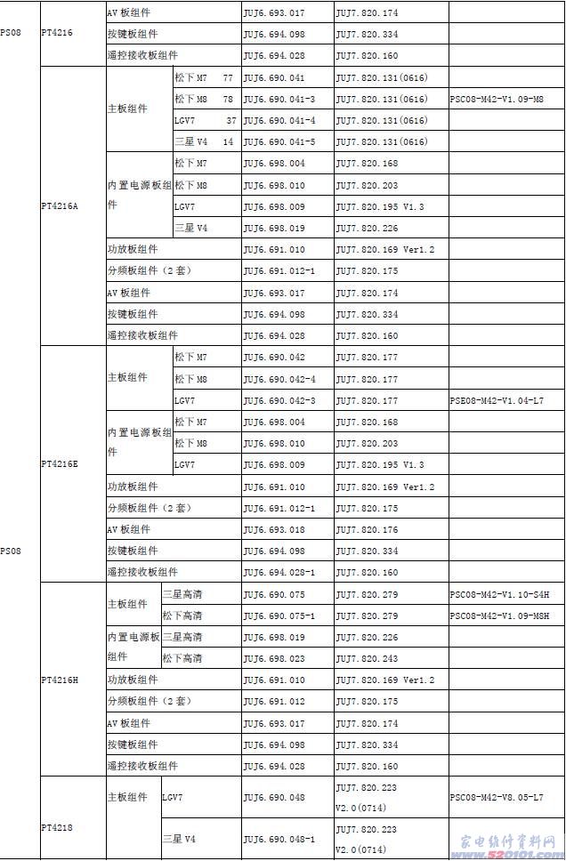

长虹PDP彩电产品组件、图号、软件状态汇总表
2017-05-16
作者:
2292
PDP产品国内机组件图号/软件状态汇总表(V1.01 版)
