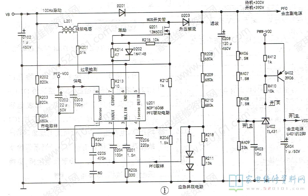

接修一台长虹LT32630X型液晶彩电,开机后图像、声音均正常,约三十分钟后,图像卡顿,伴音中有“咔咔”声,随后自动关机。上电测得PFC电路输出的PFC电压为+340V,低于正常值+390V,由此判断故障原因系PFC电压不足所致。该机的PFC电路如图1所示。PFC电压偏低的原因:一是PFC电压滤波电容C208失效,二是PFC稳压取样电路中的分压电阻R208~R211、R218阻值变化。测量C208正常,测量PFC稳压取样电路中的分压电阻,发现R208~R210被更换过,看来该电源板以前发生过类似故障并进行了维修。测量R208~R210的阻值均为470k,低于正常值680k。稳压取样电路上偏置电阻减小,则送到PFC驱动电路U201的①脚反馈取样电压升高,经过u201内部电路比较放大后,PFC开关管Q201的G极脉冲变窄,致使PFC电路输出电压降低。
      另外,PFC电压经R406~R408与R409分压后,送到精密稳压器U402(TL431)的①脚。当PFC电压低于340V时,送到U402的①脚电压降低,U402由导通变为截止, Q402截止,切断主电源控制芯片的vCC供电,主电源停止工作,引发自动关机故障。

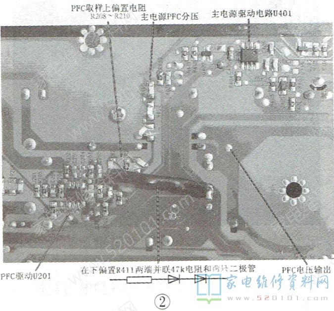

      综合上述分析,判断该机故障原因是R208~R210阻值偏小,均换用680k的电阻即可。由于笔者上门维修,没有带680k的电阻,但带有47k的普通1/8W电阻,根据稳压原理,只要降低U201的①脚取样电压即可修复,于是将47k电阻并联在R211两端,通电测得PFC电压升到440V,说明47k的阻值偏小,需要适当增大。手中没有合适的电阻,试验在47k电阻下端串联两只正向连接的二极管。通电试机,PFC电压为正常值390V。,将并联的元件用胶布包裹好,如图2所示,装机试验,故障排除。
