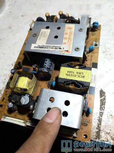

接修一台长虹LT32710液晶电视,故障表现为把亮度调到100了,图像还是过暗,拆开机器经检测背光24V不够,为滤波电容鼓包导致的,更换后故障排除,试机一切正常。
