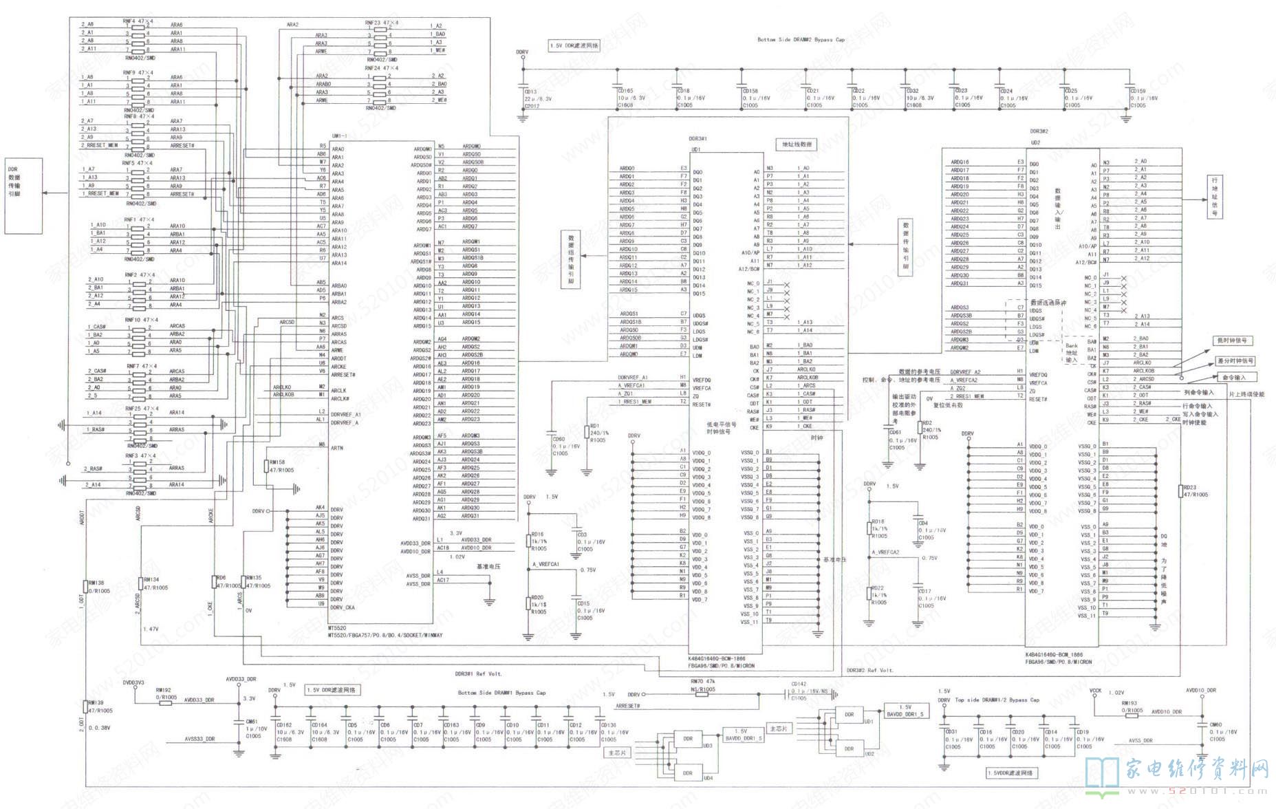

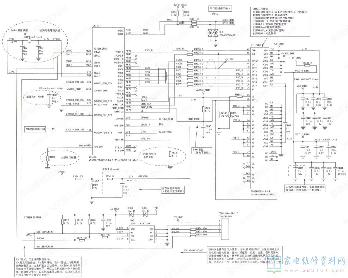

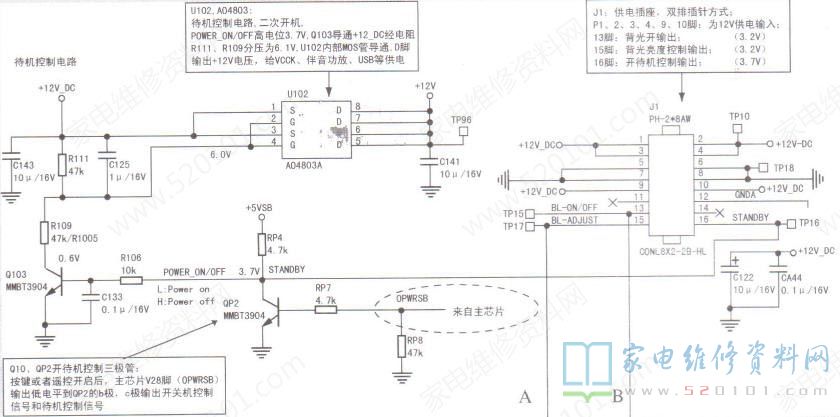

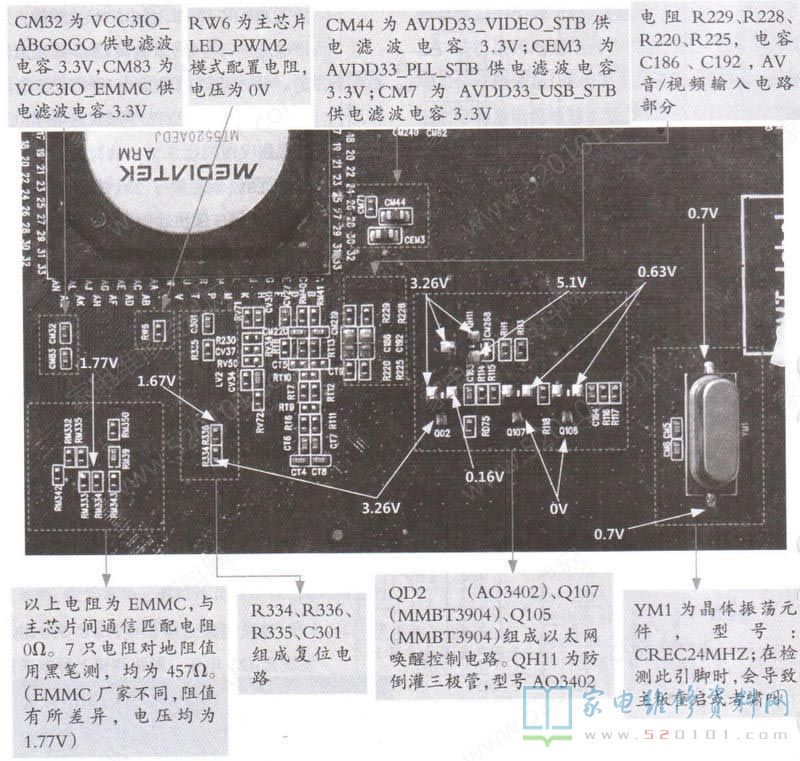

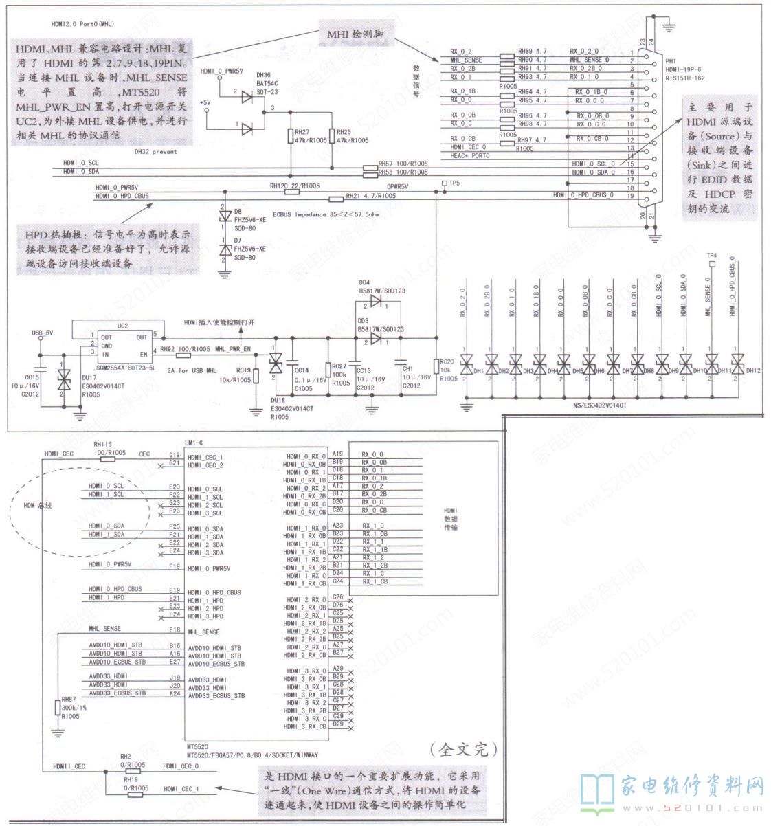

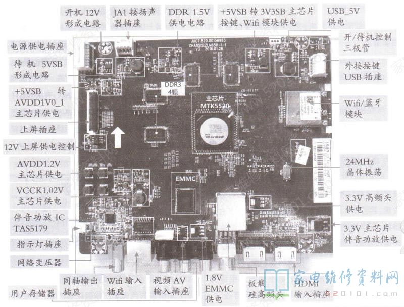

长虹ZLM65HIS机芯主板电路维修图解
