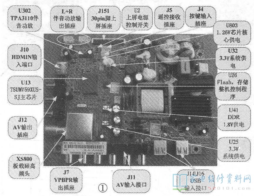

长虹液晶ZLS42A-P机芯采用三合一主板,即将电源、背灯驱动、主板电路做在一块板上,如图1所示。该主板具有电源AC-DC转换、背灯升压调光控制、信号解调处理等功能。该机芯的主芯片采用MSTAR公司生产的单芯片TSUMV59XUS(U13),伴音功放采用数字功放TPA3110LD2PWPR(U302),主要机型有LED32C2000、LED32C2000(LM014)、LED32560、LED32568、LED32B21000(LG1U)等。
U13是对各种信号进行处理的核心器件,并内置CPU电路,控制整机各个功能电路协调工作。从高频头输入的中频信号,AV端子输入的CVBS信号,VGA端输入的RGB信号,HDMI端输入的数字多媒体信号,HDTV端输入的分量信号(YPbPr)、USB端输入的多媒体数字信号,均直接进入U13中进行处等处理后,编码产生LVDS信号,通过上屏线送给逻辑板。
从各端口输入的声音信号进入U13进行音量控制、音效处理后,送给伴音功放块U302,经其放大后推动扬声器发声。

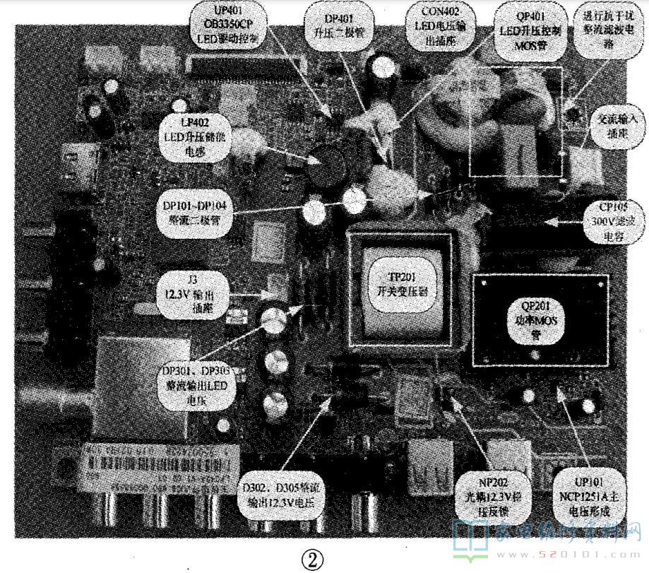

该机芯开关电源电路的主要器件如图2所示,通过反激变换IC和变压器将输入220V/50Hz交流电(AC)转换为12.3V直流电(DC),为主板电路及LED背光驱动IC供电;同时输出32V直流电,供给LED背光升压电路。

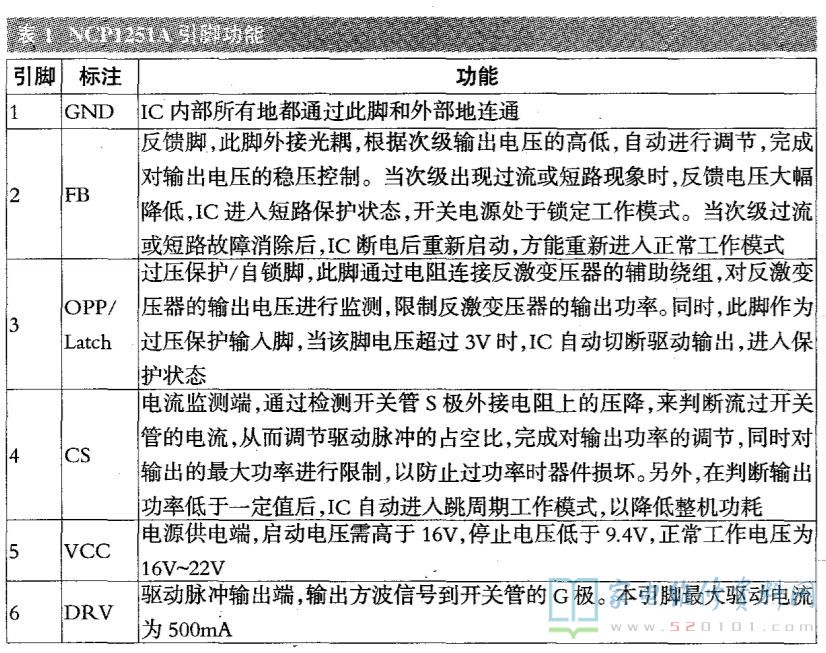

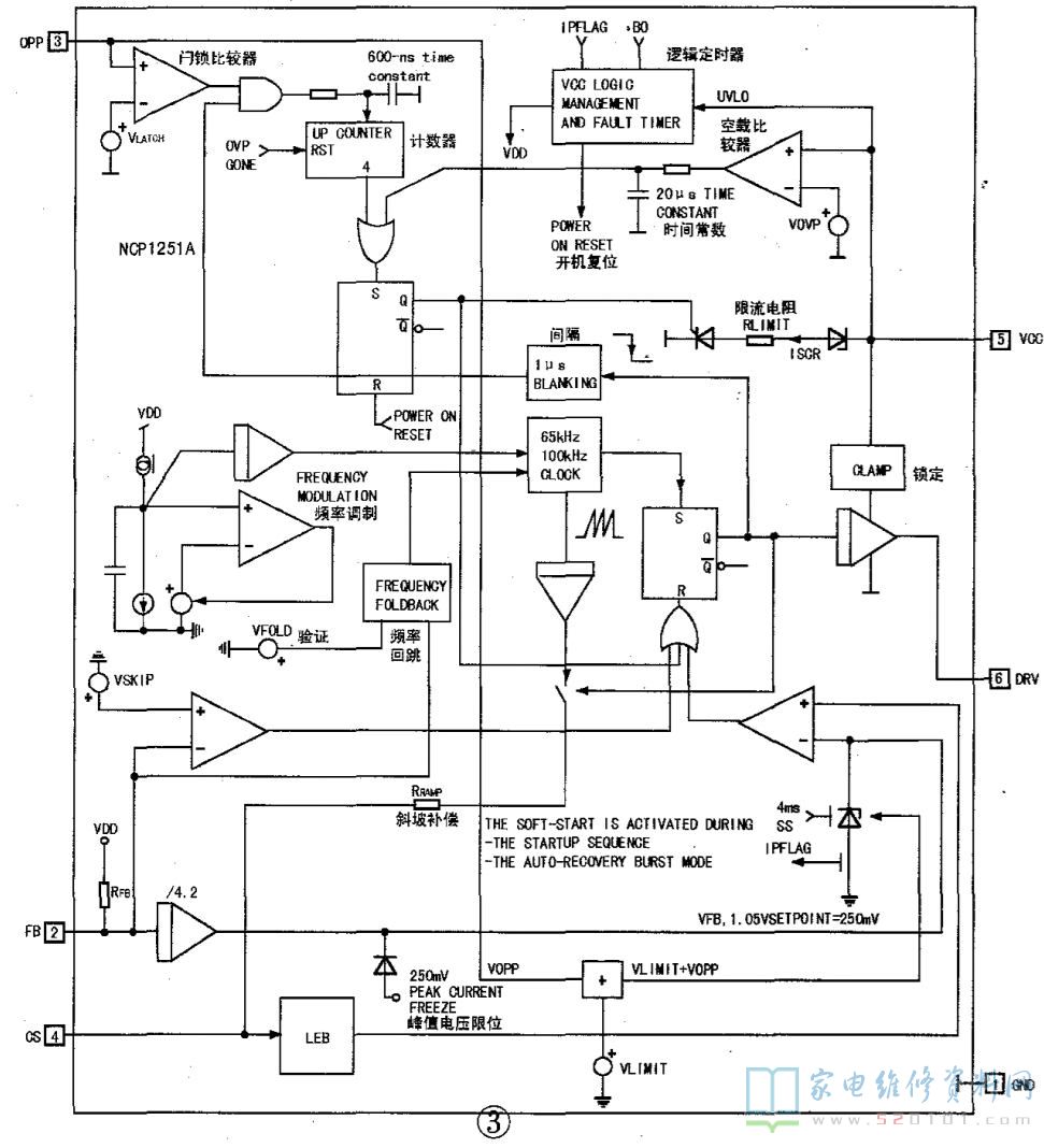

该机芯开关电源反激变换IC型号是NCP1251A。该芯片是安森美公司的高集成度PWM反激变换芯片,针对低功耗反激式电源设计,内置固定频率65kHz的电流模式控制器、斜坡补偿、4ms固定软启动、过压/过流保护等电路,如图3所示。
NCP1251A待机功耗低于100mw,启动电流低于15μA,工作电压最高可达28V,内部正常工作频率为65kHz,当电源工作在轻载状态时,工作频率自动降到26kHz,或者进入跳周期工作模式,其引脚功能见表1。
该IC可与多款TSO-6封装的绿色模式PWM控制IC互换,如常见的OB2273、LD7536、(LD7535)、NE1102、NCP1250等。

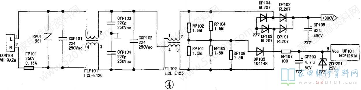

1.进线杭干扰电路主电源上的进线抗干扰电路由电压过高限制电路、防浪涌冲击电路和进线抗干扰滤波电路组成,如图4所示。
当从插座CON101输入的电压过高时(火线和零线)或有雷电进入时,压敏电阻RV01的两端电压升高,当超过RV01的保护电压值时,其漏电电流大增,KV01接近短路,FP101因过流而熔断,从而保护后级电路不会因电压过高而损坏。
(2)防浪涌冲击电路
在冷机状态,滤波电容CP105未存储电荷。当接通电源开关后,交流电压先经RTP101限流,再由DP101~D104组成的桥式整流电路整流后,为CP105充电。RTP101的接入,限制了CP105的最大充电电流,从而避免开机冲击电流过大,损坏器件。因RTP101为负温度系数器件,所以随着充电的进行,RTP101自身阻值会随温度的上升而变小,最后几乎变成直通,不再额外消耗能源。
(3)进线滤波电路
进线滤波电路由FLP101、FLP102及外围电路组成两级滤波网络。FLP101和FLP102是共模线圈,组成两级共模滤波网络,滤除电网或电源产生的共模(幅度相等,相位相同)干扰信号。对于差模(幅度相等,相位相反)干扰信号,该网络没有抑制作用,因为差模干扰信号在共模线圈中产生的磁通相反,则线圈的感应电压约为零。
CXP101、CXP102组成不平衡滤波网络,滤除电网或电源产生的差模干扰信号。电路中,CYP103、CYP104的一端与冷地相连,作用是消除共模干扰,多采用高压瓷片电容。

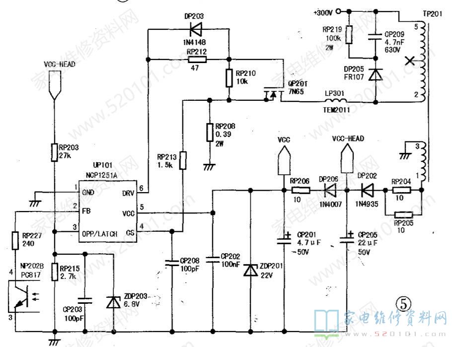

开机后,整流滤波电路输出的+300V电压经开关变压器TP201的⑤-②绕组直接加到QP201的D极。同时,UP101的⑥脚输出驱动脉冲,通过电阻R212加到QP201的栅极,如图5所示。R212是驱动斜率控制电阻,避免驱动瞬间过冲损坏QP201。
当LJP101的⑥脚输出低电平时,QP201截止,+300V电压经TP201的⑤-②绕组、QP201、RP208到地的电流回路被切断,这时TP201的⑤-③绕组中的感应电压方向瞬间反向,即⑤脚负、②脚正,产生尖峰脉冲电压,与输入的300V直流电压相叠加,得到约600V左右的尖峰电压。此时,二极管DP205导通,尖峰电压经RP219和CP209馈入300V不稳定直流电源中,从而迅速降低尖峰脉冲电压,避免开关管QP201过压损坏。
当有交变的电流流过TP201的⑤-②绕组时,变压器的次级绕组均会产生相应的感应电压。TP201的③-①绕组产生的感应电压经RP204、RP205限流、DP202整流,CP2051滤波后,得到约27V的直流电压,再经DP208、RP206、CP201限流稳压后得到22V的电压VCC,供给UP101的⑤脚,为集成电路提供正常工作电压。

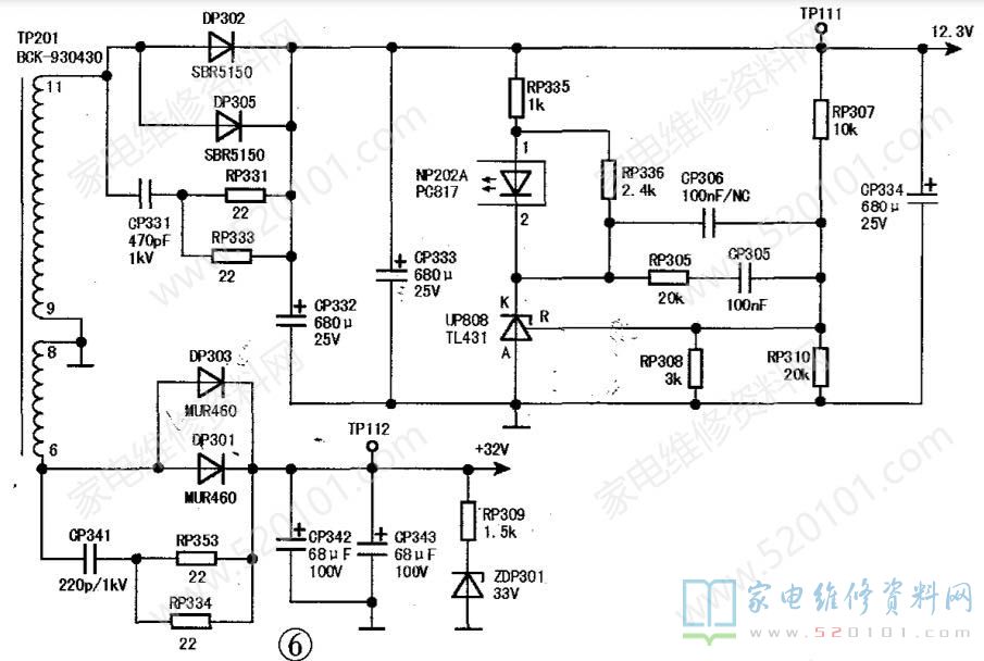

TP201次级⑨-⑧绕组产生的感应电压经DP302、DP305整流,CP332~CP334滤波后,形成12.3V的直流电压,为主板供电,如图6所示。主板电路中的DC-DC变换电路以及LDO(低压差稳压块)将12.3V电压转换成各单元电路所需直流电压。
4.稳压电路
输出电压的稳定控制,采用过渡响应以及稳定性优化的电流模式控制,通过光祸NP202控制UP101的②脚输出电流的多少来实现输出电压的稳定。
当负载变轻或输入电压升高时,12.3V电压升高,通过RP307和RP308、RP310分压所得电压也跟着升高,加到UP808控制端(R)的电压也随之升高,则UP808的K极电压下降,流过NP202内部的发光二极管的电流增大,发光二极管发光强度增加,NP202的③、④脚内部的光敏三极管导通电阻降低,从UP101的FB端子(②脚)流出的电流增大,②脚电压下降,经UP101内部电路处理后,其⑥脚输出的PWM脉冲占空比减小,开关管QP201的导通时间减少。则TP201的储能时间减少,放电时间增加,次级整流输出的12.3V电压降低,达到稳压的目的。
当输出的12.3V电压降低时,其稳压过程与上述相反。CP305和RP305组成消谐振电路,防止UP808进入谐振状态,避免稳压环路失控。

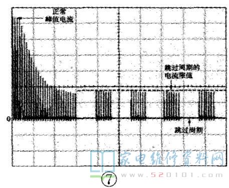

当彩电进入待机状态或12.3V空载时,电容CP334中储存的电荷泄放很慢,其两端电压较长时间保持为固定值,经稳压环路控制后,UP101的②脚的电压逐渐下降,当其降至1.5V时,IC内部振荡频率开始降低,电源进入跳周期工作状态。当②脚电压降至0.8V时,IC内部的振荡频率降为最低工作频率26kHz。此时,12.3V电压逐渐降低,经控制环路控制后,UP101②脚的电压又逐渐上升,UP101又开始正常工作,12.3V电压又略有上升,随后UP101进入跳周期工作模式,如图7所示,以降低电源功耗。
