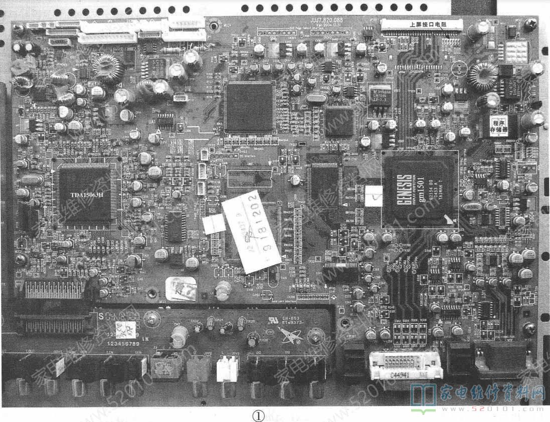

LS08机芯共使用两种印制板,F8系列使用一种印制板,板号为JUJ7.820.088, 如图1所示;18、18P、20系列使用另一种印制板,板号为JUJ7.820.211,两种板的主要差异是AV、S端子等外接端口的设置。

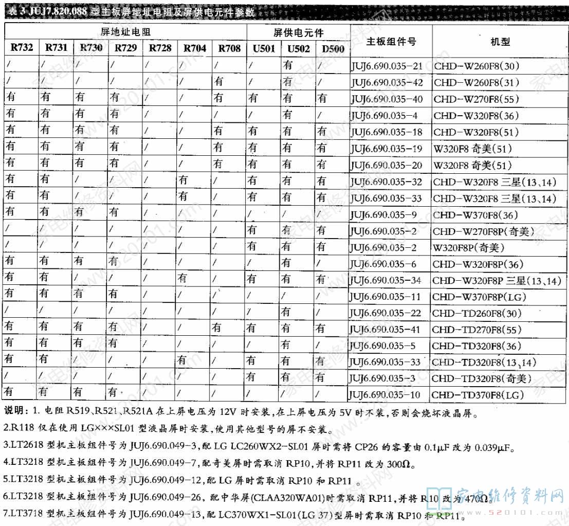

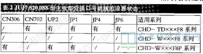

JuJ7.820.088型主板用于不同系列机型上时,部分接口与跳线的设置有所不同,具体状态见表2。同时,该型主板在配用不同型号的液晶屏时,其屏地址电阻及屏供电元件参数有所差异,具体情况见表3。

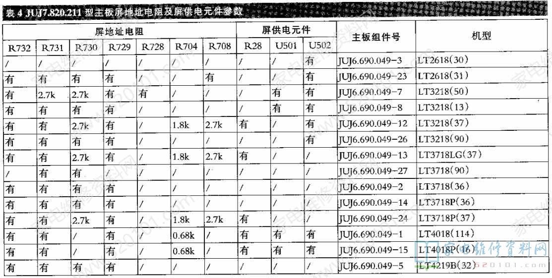

JUJ7.820.211主板用于18P系列机型时,安装有插座JT3和JP6;用于18P系列机型时,有的没有安装这两个插座。另外,JUJ7.820.211型主板在配用不同型号的液晶屏时,其屏地址电阻及屏供电元件参数有所差异,具体情况见表4。

2、在CHD-WXxxF8、CHD- TDxXXF8和CHDTMxxxF8P这三个系列中,同一系列的主板可以相互代换,但需按照表3更改屏地址电阻、屏供电元件及主板供电插座,并更新相应软件。由于这三个不同系列主板的功能模块不尽相同,若要互相代换,则改动较大,因此一般不建议代换。
3、在18和18P这两个系列中,同一系列的主板可以相互代换,但需按照表4更改屏地址电阻、屏供电元件及主板供电插座,并更新相应软件。由于这两个不同系列主板的功能模块不尽相同,若要互相代换,则改动较大,因此一般不建议代换。
