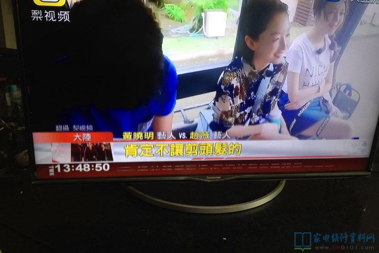

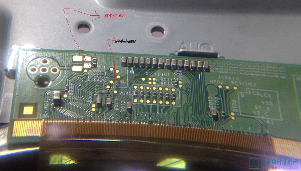

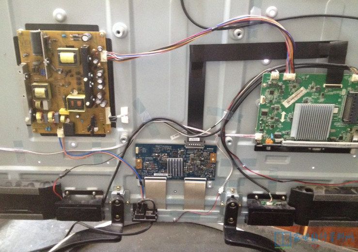

接修一台长虹液晶电视UD42C6080ID热机后下部为图像跳动,照片要仔细看才可以看出故障,视屏最明显。当我断开右边逻辑板到屏幕排线后左面图像非常好,且一直不出故障,当我断开左边排线时候右边图像就放一会整幅画面闪动。这个故障严重后电视机出现暗屏,关机再开机又可以放一会。不过机器越热出故障时间越短,由于确定故障在屏幕右面,由于故障看现象只有一带跳动,当时以为小耳朵故障。结果当我拆开屏幕,屏幕两边都没有小耳朵,后来用原来割线经验分析居然第一刀割开,电视机修好了,我现已将割开点图片标注了。(友情提示:本操作具有一定的风险,只作专业级维修人员参考)
