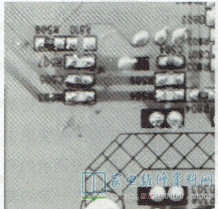

接修一台长虹55G6型彩电(ZLS58GiH机芯),有时能开机,有时不能开机,并且开机后也会无规律自动关机。根据经验,二次开机困难的故障原因主要有两点:一是主板复位、程序或供电异常,二是电源板输出电压异常。通电试机,并将信号源切换至HDMI模式,约半小时后电视自动关机,指示灯亮。此时测量电源板输出的12V电压只有10.5V,怀疑电源板(型号:HSL55D-1SH 560)有问题。断开电源板与主板的连线单独测量,电源板12V输出电压仍只有10.5V, 由此判断故障部位在电源板上。12V输出电压低的原因主要有以下三点:一是输出电压取样电阻漏电,或者三端精密稳压器TL431性能变差;二是开关电源初级的二次启动供电(串联稳压)异常;三是驱动电路或者负载异常。本着先易后难的原理,先检查输出电压取样电阻,如图1所示,发现铜箔面有受潮现象。用吹风机烘干此部分线路后试机,12V电压恢复正常。装机试验,故障排除。
