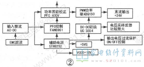

长虹LT3263X液晶彩电采用全汉企业公司生产的电源+高压一体板(板号:FSP150P-3HF02),逻辑板型号T315XW04V3 TEST BD。该电路由市电输入及三级双向共模滤波.AC-DC转换、+5VS辅助电源PFC功率因数校正及升压电路DC-DC背光电源电压转换电路、保护电路、开/关机控制电路等组成,PCB板如图1,电源电路框图见图2。

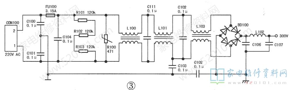

1、市电输入及三级双向共模滤波电路
电路组成如图3所示,220V交流电压经熔断器R100及保险电阻FU100后送入由L100、L101、L003组成的三级共模滤波器,以消除电网干扰脉冲对电源的影响以及本机高频脉冲对其他设备的影响。
其中R100为压敏电阻,在电网电压升高时阻值急剧减小烧断熔断器,保护电源电路的安全。另外,R101~R103为放电电阻,经三级滤波后的220V交流电压送到下一级电路。

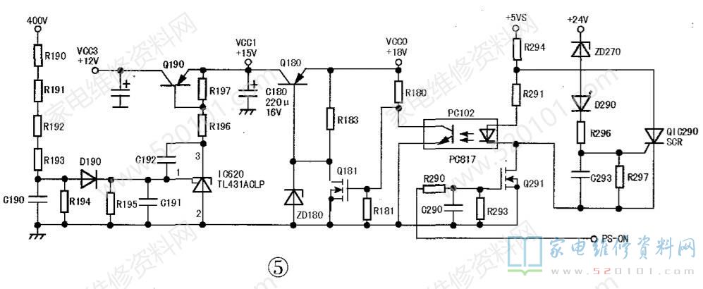

4、开机控制及芯片供电电路
电路如图5所示;副电源正常工作后,+5V电压供给CPU,并进行复位,等待用户指令。当用户按开机键后,CPU输出开机电压,PC-ON端电压为5V,经R290使Q291导通,PC102内部发光二极管电流增大,光耦集电极与发射极间等效电阻减小,Q181截止,失去对Q180的控制,18V电压经R183及ZD180组成基准稳压电路,使Q180集电极输出15V电压(vcC1),作为PFC芯片的电源。另外,vCC1又经Q190输出12V电压,作为PWM芯片的电源(vCC3)。其中R190~R193为取样电阻,稳压电路不再赘述。

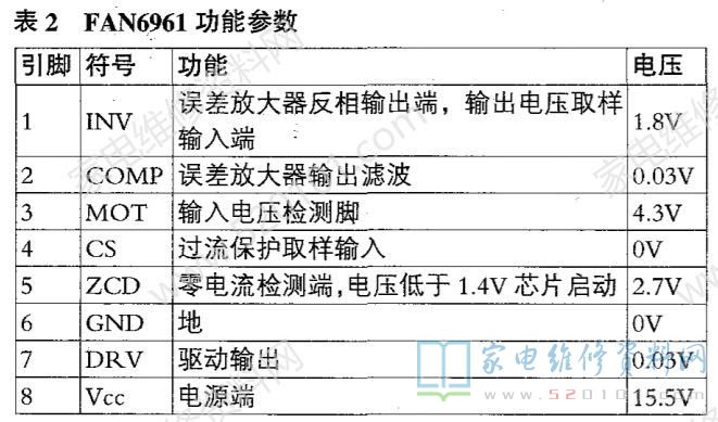

PFC功率因数校正电路如图6所示,FAN6961为PFC控制的8引脚临界模式专用芯片,提供受控导通时间来调节输出电压实现自然功率因数调整,内置多向量误差放大器来提供快速瞬态响应达到精确地输出电压钳位。L120初级为升压电感,次级为零电流检测电感,D121为隔离二极管,D120为续流二极管,Q105为灌流管,Q120为斩波管。R131为Q120 G极的放电电阻,R126、R127、R128组成斩波管过流检测电路。R132、R133、R134、R135、R136组成PFC输出电压取样回馈电路,将PFC输出电压输送给IC 120脚内部误差放大器反相输入端。R121 R122、R123、R124、R125组成300V取样电路,将整流输出电压按一定比例输入IC120的③脚内部乘法器,并与误差放大器同相输入端上的参考电压VREF比较,产生一个DC误差电压VEAO,也输入到乘法器。乘法器的输出是两个输入的结果由⑦脚输出。
副电源正常工作的前提下,用户发出开机指令后,经芯片供电电路Q180射极输出18V电压,直接供给IC120(FAN6961)的⑧脚,此时300V电压已经.建立,PFC电压( 400V )还未建立,L120次级没有感应电压,⑤脚内部电路控制芯片启动,⑦脚输出正脉冲,Q105截止,Q120导通,漏极有电流流过,相当于L120初级有电流流过,必然产生自感电动势,极性为左正右负,这时D121导通,C120两端为300V脉动直流电,D120截止,斩波管Q120进入饱和导通状态,L120初级电流急剧增大,到达开关周期后,⑦脚输出脉冲为负,Q120突然截止,这时L120初级感应电动势方向相反,为左负右正,这一电动势使D120导通,将建立在300V之上的感应电压整流,为C120充电,L120中储存的磁场能转变为电能,输出PFC+B电压。集成电路FAN6961参数如表2所示。
