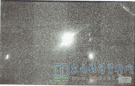

接修一台长虹LED39C1000n(LJ3Y)型液晶彩电(ZLS53G-IP),图像异常,如图1所示。该机已换过mini LVDS接口,但故障依旧。进入工厂模式(方法:在TV模式下,依次按节目源键及数字键0、8、1、6)检查屏参值正常。反复按压主板一侧的上屏线,故障消失,说明上屏线接触不良导致。更换60脚上屏线插座后,反复按压上屏线,故障不再出现。
