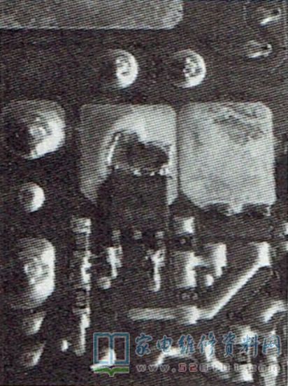

接修一台长虹PT42638NDH等离子电视,开机后红灯闪烁,机内发出“吱吱”声,黑屏。测电源板上VS、VC电压只有16V且波动,但15V电压正常,怀疑Y板(型号LJ41-101366A)有问题。目测Y板上瓷片电容C5092已击穿,换新后再测,发现二极管D5116(SF10A400HD )、MOS管Q5017( FCD4536 )损坏,如图1所示,换新后故障排除。
