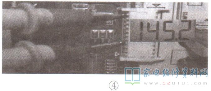

(2)检查Y驱动组件形成的驱动电压输出145V (如图4所示)15V_ VY、15_ VG 、VSCAN(-190V )电压的是否正常;

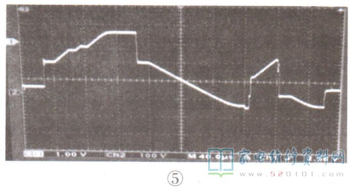

(3)采用数字示波器测量Y驱动组件输出的电压驱动波形是否正常,如图5所示。

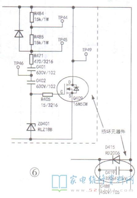

分析检修:经查,发现Y驱动组件上的电容C419已炸裂,怀疑电路中大功率元件击穿短路引起。C419与二极管D415并联,形成峰值吸收回路,目的是避免IGBT或MOS管因在高频、高压的开/关状态下产生的电压峰值击穿损坏。检查发现电压驱动波形中的下擦除(下降斜坡)电路中的IGBT开关管Q409已击穿,更换后上电试机,发出“啪啪”两声,又烧炸了。用数字三用表二极管挡检测Q410~Q407及Q412、Q413,发现均已全部烧毁。
其实,Y驱动电压波形是一个整体的电压驱动波形,它是由能量恢复(回收高控制信号电路、能量恢复(回收)低控制信号电路、能量维持高控制信号电路、能量维持低控制信号电路、上升斜坡(上擦除)控制信号电路下降斜坡(下擦除)控制信号电路PASS通过开关电路等组成的电路形成的。任何一-路中的元件发生故障,都会引起该时段的电压驱动波形异常,所以在检修该故障时,切记要把相关电路的元件都检测一遍,避免重复烧坏元件。
把击穿烧毁的上、下擦除电路的Q410(RJP30E2 )、Q409( 16N50W),能量维持低电路的Q408、Q407 (16N5OW),PASS 开关通过电路的Q412、Q413(30F123 )和C419( 330PF/1kV )全部换掉,通电后,Y驱动组件运行正常,故障排除。部分故障电路如图6所示。
提示:对于该型号的Y驱动组件,电容C419易出现击穿现象。在检修过程中,必须仔细排查其相应电路中的IGBT或MOS管是否也同时损坏,并且在更换元件时,最好采购同型号或符合/超过电参(额定电流、电压值)要求的器件进行代换,避免发生元件多次烧毁。
